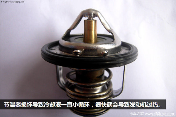

还有一种情况是节温器损坏,是冷却液无法通过水箱进行大循环降温,一直小循环,是冷却液温度迅速升高,从而导致发动机高温。出现此种情况有一定动手能力的司机可以摘除节温器,使车辆进入大循环散热模式应付低负荷驾驶,最好还是立即停车寻求专业人员处理。

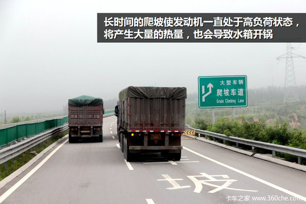

除此之外一些极端的驾驶环境也会到时水箱开锅,如在重载时长距离的上坡路行驶,是发动机一直处于高负荷运转产生过多热量,也会导致开锅。特别在温度较高的夏季,散热效率下降,高负荷运转也出现开锅。

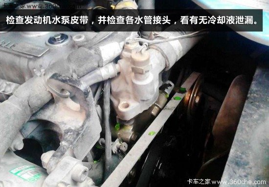

检查发动机水泵皮带是否松动或者损坏。水泵张紧轮松动,造成皮带过松,水泵转速慢,水流量小,水温高,调整皮带张紧力;检查引风罩、护风带是否有破损,有破损会减少通过冷却水箱的风量,引起水温过高,须更换或修理。

检查节温器是否能正常工作,确保水箱可进行“大循环”。发动机冷车运转时,水箱上水管如有冷却液流出,说明节温器阀门不能关闭;当冷却液温度超过70度时,水箱上水管无冷却水流出,则说明节温器不能正常开启。
