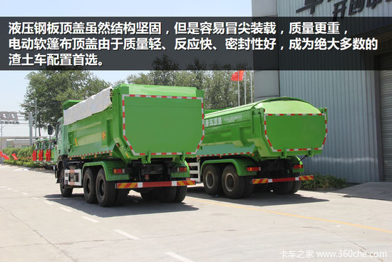

要解决渣土车抛洒遗漏问题,具有良好密封性的篷布及顶盖就成了新型渣土车的必须配置,由于液压钢板顶盖容易冒尖装载,质量重,并未成为全国渣土车治理城市地区的首选配置。但是,虽然在渣土超载问题更管用、密封性更好的电动篷布盖在实际应用中也遇到了不少麻烦。

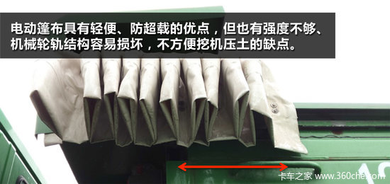

由于篷布盖的材质相比液压金属来说,篷布强度不够、机械轮轨结构更容易损坏。其中,因为导轨易进土不便清理等原因,两个品牌上装都出现问题,耽误车辆出勤,影响正常施工。
除了可靠性受质疑,帆布盖的形式需要挖机花费大量的时间将车厢内的土压平,由于挖机操作的局限性,时常需要驾驶员爬上车顶用铁铲人工铲平,工作效率非常低下。另外,增加驾驶员爬上爬下铲平土方,也增加了司机事故受伤的可能性。
仍有改进空间 上海新型渣土车使用报告
另外,在软加盖完全打开状态时,帆布仍有部分覆盖大箱上,导致挖机装土时装不满,卸土时卸不净的问题。

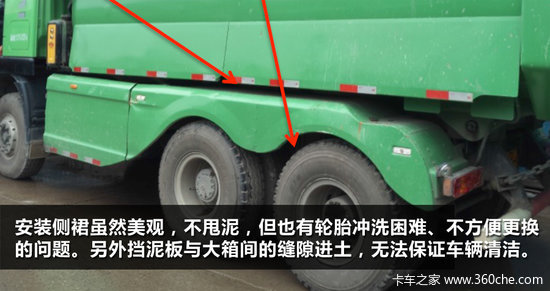

侧裙美观防甩带污泥 缝隙藏土不易清洗
仍有改进空间 上海新型渣土车使用报告

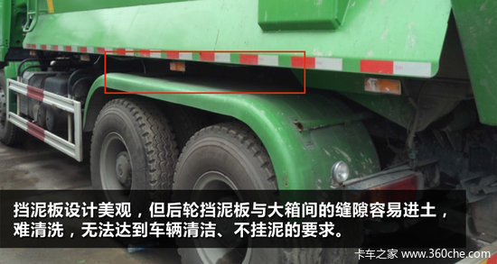

由于渣土车长期出没在工地上,车轮容易甩带污泥。新型渣土车的后轮一般会采用特别设计的挡泥板及侧裙结构,相对来说,这个设计让车辆变得更美观,防止车轮甩带污泥。但是,这个设计也使得后轮挡泥板与大箱之间的缝隙容易进土,难清洗,无法达到车辆清洁、不挂泥的要求。
仍有改进空间 上海新型渣土车使用报告
另外,相比挡泥板与车轮之间保留宽大间隙设计,这款采用侧裙的车型,因侧裙与轮胎之间间隙太小,导致工地冲洗轮胎困难,影响作业效率;更换轮胎困难,不易维护;挡泥板与大箱之间的缝隙进土,无法保证车辆清洁。
