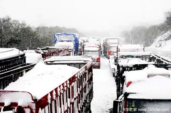

在北方很多地方都开始下雪了,雪天会致使汽车驾驶困难,特别是新手在下雪天开重型卡车遇到麻烦的时候也会越来越多。因此,小编跟大家分享一下重卡雪天行车驾驶技巧。
