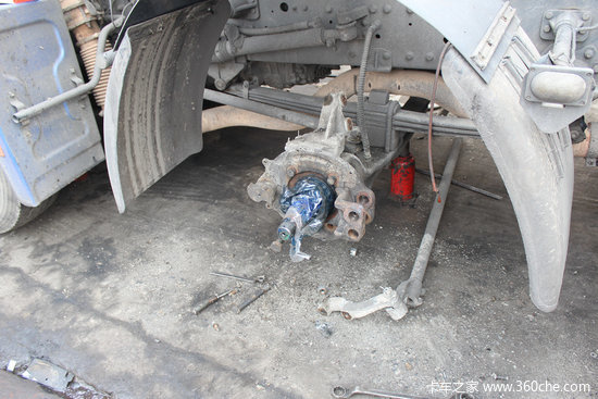

开始整改,先恢复前轮的制动。
找回制动线性脚感 6x2牵引车制动修复

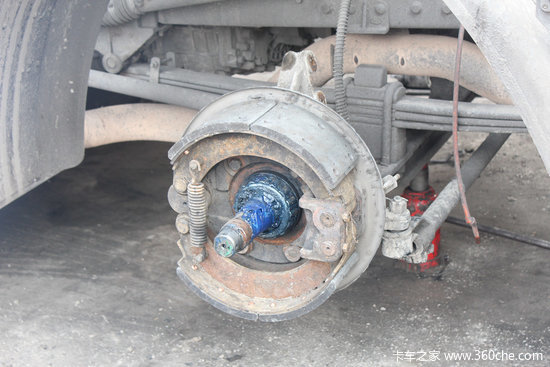

S凸轮和销子,拿下来打磨检查
找回制动线性脚感 6x2牵引车制动修复
淋水位置要改,这个地方是造成刹车蹄后销锈死的主要原因
找回制动线性脚感 6x2牵引车制动修复

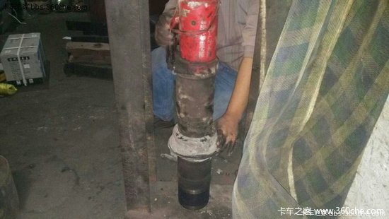

前第二桥刹车蹄后销锈死。一起铆新刹车片。
找回制动线性脚感 6x2牵引车制动修复
找回制动线性脚感 6x2牵引车制动修复
刹车蹄后销状况,打磨。
找回制动线性脚感 6x2牵引车制动修复
分泵弹簧,S型凸轮轴,后销修复中。
找回制动线性脚感 6x2牵引车制动修复
刹车片铆好,刹车蹄后销打磨安装。因为本次改装时值冬季,刹车淋水没有继续改装,只是拔掉了水管。

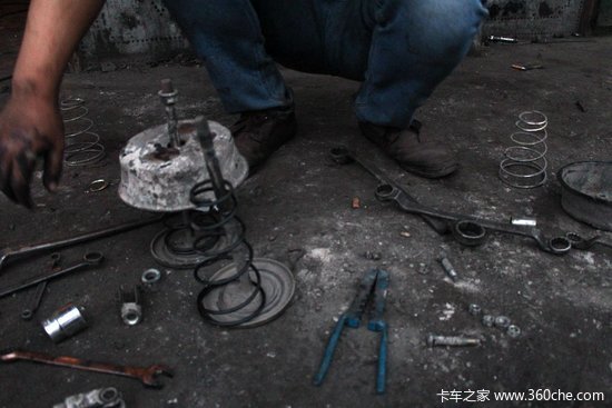

更换分泵回位簧。
找回制动线性脚感 6x2牵引车制动修复

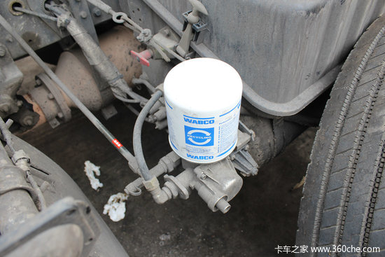

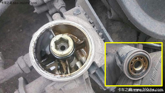

气泵轻微窜油,干燥器性能不好,打开里面有水。
找回制动线性脚感 6x2牵引车制动修复
换成白罐,贴上测温贴。

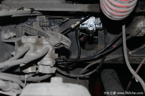

接下来准备更换,主车前刹车继动阀。
找回制动线性脚感 6x2牵引车制动修复

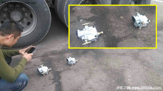

更换前双转桥制动继动阀,并非原车阀不能用,而是为了协调主车前后桥的制动,继动阀全部更换。该车主车制动系统有ABS,因此阀两侧接ABS电磁阀。
找回制动线性脚感 6x2牵引车制动修复
原车前桥制动继动阀并非损坏,但是主车驱动轮制动继动阀已经改了刹车王,因此决定前,后制动换同一型号品牌的WABCO继动阀,以免制动输出线性不同。
找回制动线性脚感 6x2牵引车制动修复

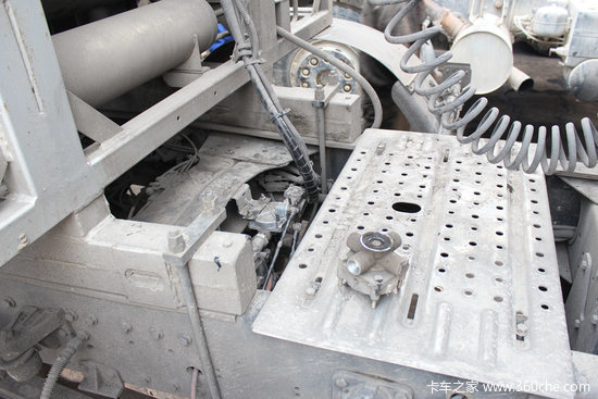

驱动轮原来改的刹车王?拆卸下来,管子密密麻麻。控制气改继动阀,分泵气室也改刹车王,这样的制动哪来的线性?
找回制动线性脚感 6x2牵引车制动修复
后桥制动继动阀恢复。

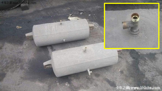

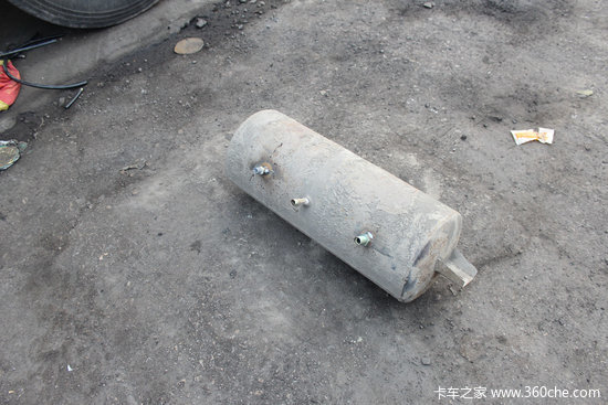

储气筒供气三通太细,孔径改16MM。
找回制动线性脚感 6x2牵引车制动修复
储气筒焊接接头。

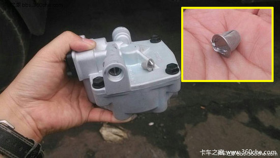

使用瀚德继动阀的卡友请注意,在安装气源口,也就是红管时,孔内有一个滤网,相当于一个管路过滤器,如果主车干燥器失效或者本身性能不高,这个供气孔很容易堵塞,必须定时拆卸清理并更换高效干燥器,并保持打气泵不窜油。
也可以彻底拆卸掉,但是泵阀容易受不洁净气源早期损坏。

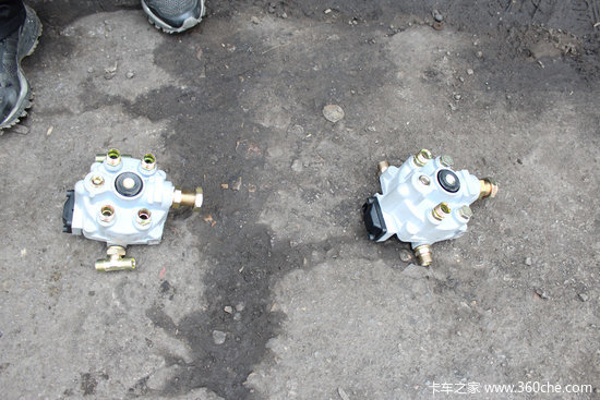

瀚德紧急继动阀排序,第一个控制前两个桥,后一个控制第三桥。红管和黄管要三通并联,后面16MM要接储气筒。
找回制动线性脚感 6x2牵引车制动修复
第一个阀四孔输出,第二阀只用两个孔,需要堵住另外两个。

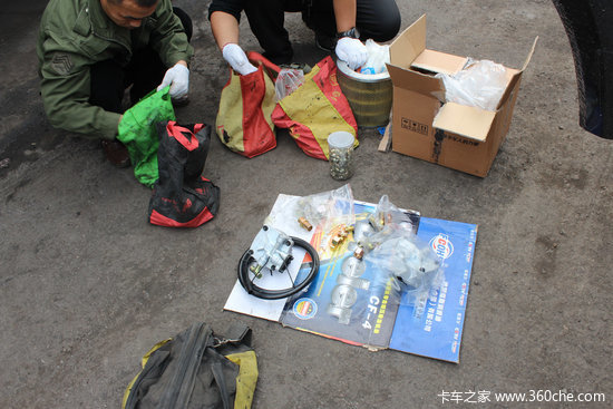

这几个换下来的东西,依次是“百吨王”牌干燥器,后桥刹车王,挂车一控三紧急继动阀。还有一个在大梁里面的“空重阀”,基本上刹车王系列产品都到齐了。
而原车的ABS,挂车阀,刹车总泵,手刹阀幸免于难。
后果是制动线性被改的完全没有,而带给司机的是踩刹车就点头,深踩完全没效果。制动操作就像灯开关一样,力度没法控制。试想一下,如果我们骑一辆类似制动效果的摩托车,那么后果是什么。
