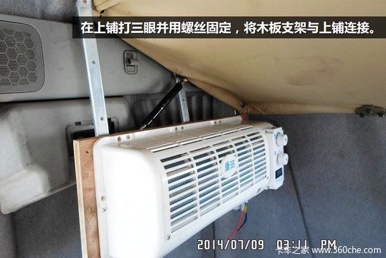

由于卡友自己一个人出车,双层卧铺的上铺利用率不高,一般用来放置杂物。虽然安装空调后上铺不能放下,但避免了在内饰板打孔固定,拆空调后不留痕迹。另外,对空调的降温需求只要达到“空调扇”水平就刚刚好。于此同时,空调对着人吹,所需风力就小,满足降温还能减少压缩机的工作时间,更省电。因此,为了保证空调的最佳制冷、高效节能的优点,避免阵法器以免晃动,楼主利用上卧铺的左侧三个点,同时固定空调机。
实测使用5小时 解放J6鼎立空调加装全程
在上铺打三眼并用螺丝固定,将木板支架与上铺连接。将空调内机固定在木板支架上,内机安装完毕。

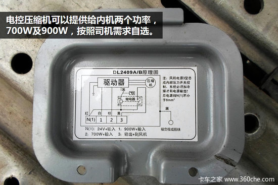

空调电路接线环节由电工按照空调说明书操作。
拆下的接线保护盖背面可以看出,电控压缩机可以提供给内机两个功率,700W及900W,按照司机需求自选。

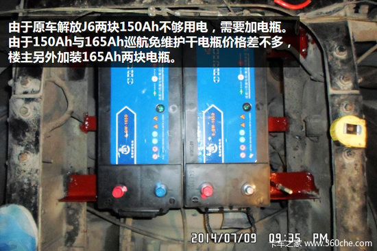

制作电瓶架,同样进行防锈处理。
由于原车解放J6两块150Ah不够用电,需要加电瓶。由于150Ah与165Ah巡航免维护干电瓶价格差不多,楼主另外加装165Ah两块电瓶。估计给空调供电白天5个小时、晚上7-9个小时没问题。如已经介绍过的天龙重卡原车200Ah电瓶就可以不需要另外加装。
