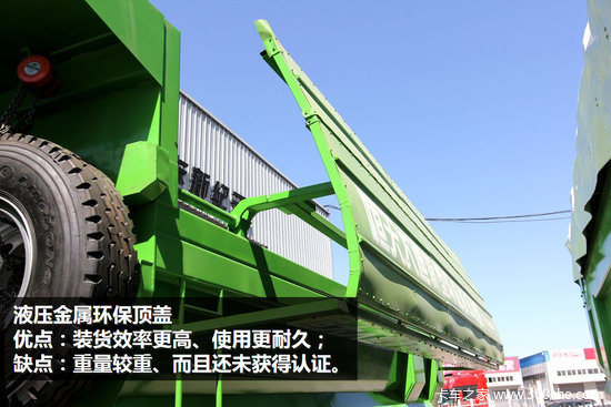

●  渣土车液压金属环保顶盖优缺点分析
渣土车液压金属环保顶盖优点:
1、装卸效率更高。开启关闭不超过20S,遇到泥土堆高等情况是,整个液压系统自己有1.5吨左右的压力,能通过压实关闭环保盖,装货效率相对更高。
2、使用更耐久。金属顶盖抗冲击性较好,较之篷布不容易损坏,即使有损坏也便于焊接维修。
谁更胜一筹? 环保渣土车两种顶盖对比
渣土车液压金属环保顶盖缺点:
1、重量较重。整个液压顶盖系统有1.2吨,在同样标载的情况下,相比篷布顶盖,少装近一吨货,这个确定非常致命。
2、还未获得认证。目前新型环保渣土车环保顶盖,北京地方标准目前只承认电动篷布式,据现场厂家人员讲解目前正在办理手续。
