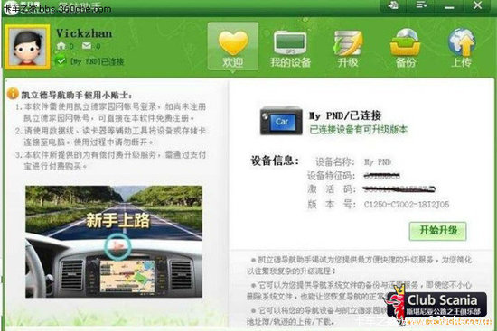

现在的升级方式有两种,一种为升级工具,打开升级工具直接把导航仪连电脑然后点升级电脑自动识别导航仪版本、地图自行升级。第二种就是下载导航地图然后拷贝到导航仪根目录或者SD卡 TF卡根目录。当然第一种是正版的地图。第二种是基本是和谐地图。

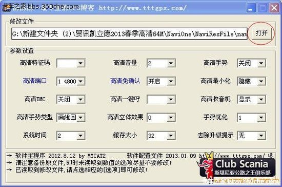

1、下载软件“luchang_diy.exe”
实战经验分享 卡车导航使用及升级攻略

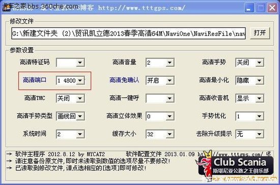

2、打开我们下载的软件在原来的地图文件(导航仪自带地图软件)找到“NaviConfig.dll”看下我们导航仪适用的端口速率。
实战经验分享 卡车导航使用及升级攻略

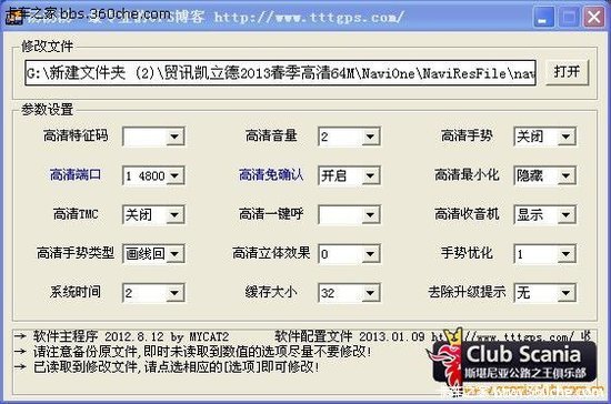

3、打开修改软件下载的地图找到“NaviConfig.dll”更改为刚刚我们看到的端口及速率,关闭软件。
实战经验分享 卡车导航使用及升级攻略
