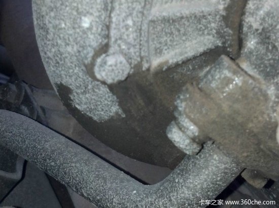

正因为涡轮增压的工作特性,一些司机不好的使用习惯容易造成问题的出现。例如,发动机一着车就走,使增压器转子轴承在高速运转之前得不到充分润滑,造成转子浮动轴承早期损坏。一起步就大油门大负荷,轴承因无油润滑而导致加速磨损甚至卡死。
