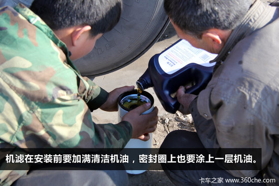

在拆卸机油滤芯之前首先要将机油滤清器底座周围清理干净,同时注意滤清器的O型密封圈经常会粘在机油滤清器的底座上一定要检查仔细并及时清理,否则直接装上新滤芯会导致润滑油泄漏,严重的可能会损坏发动机。
卡车人炼成计划第四集 保养维护别疏忽
换装时请先将滤清器内部加注清洁机油,密封圈上要涂上一层机油,旋转拧紧至底座密封面即可。需要注意的是,滤清器安装并不是越紧越好,过于拧紧可能会使滤清器底座变形或者损坏滤芯,同时也会给下次更换机滤带来麻烦。

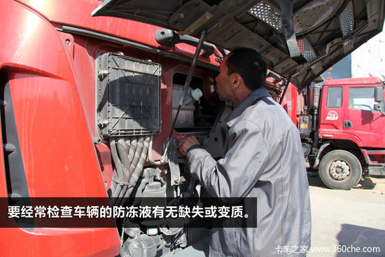

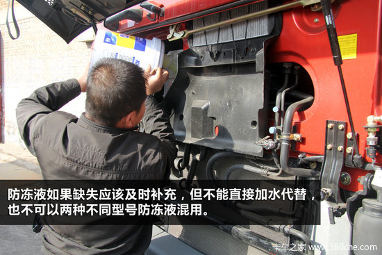

对于保护冷却系统至关重要的防冻液,其作用不仅仅是防止冬季结冰,他除了机油良好的耐高温性能外还可以保护发动机零部件免受锈蚀。所以在保养维护的过程中,要检查发动机有无缺失和变质,以方便及时添加或更换。
卡车人炼成计划第四集 保养维护别疏忽
但是在添加防冻液的时候存在很多的误区,例如在补加防冻液的时候,有些卡友会选择直接加水进去,这样的话会降低防冻液的功效,严重的话可能会腐蚀水箱和水泵。那么不同牌子的防冻液能补充么?这么也是不可取的,因为不同品牌的防冻液所采用的配方也不尽相同,掺合混用的话同样容易导致箱和水泵的过早腐蚀损坏。

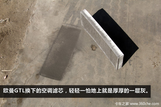

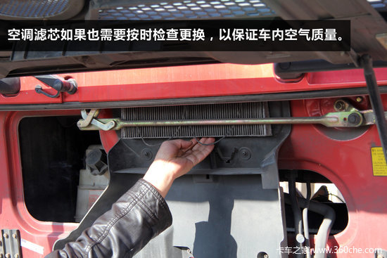

欧曼GTL配有空调滤芯,它能够过滤空气中的灰尘、花粉、研磨颗粒等固体杂质,为驾驶室内提供新鲜空气保障驾驶安全。山西运煤路况较为干燥多尘,基本一个月空调滤芯就会非常脏,这个时候就要及时的更换。以保证驾驶室内的进气质量和空调的性能。
卡车人炼成计划第四集 保养维护别疏忽
如果空调滤芯不是很脏的话,可以使用气枪从反面吹去滤芯上的浮沉,但是切记不可水洗,这样空调滤芯基本上就废掉了。另外为了保证驾驶室内的空气质量,更不可将空调滤芯取掉不用。
