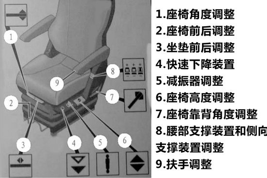

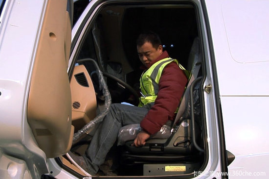

座椅的调整 好的驾驶坐姿减轻疲劳还安全
对于长时间驾车的卡车驾驶员,正确的驾驶坐姿非常具有以下好处:
1.有利于驾驶操作,减少错误动作,便于观察仪表和道路情况,便于运用各种驾驶操纵机构,从而保证正确、灵活、敏捷、持久、安全地进行驾驶操作,确保交通安全。
2.能够减轻驾驶员的疲劳程度,保证驾驶工作持久和维护驾驶员身体健康,减少职业病的发生。
多方面齐入手 使您的T7H更加高效经济
T7H带有多功能可调的豪华座椅,可以使驾驶员有一个更加舒适安全的驾驶感受,但是很多人却并不熟悉这个豪华座椅的调整方法。

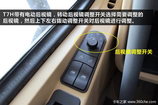

使用电动后视镜 方便又安全
多方面齐入手 使您的T7H更加高效经济
传统后视镜的弊端 麻烦且有安全隐患: 以前经常可以看到在行车的时候有人伸出手去调节后视镜,这时驾驶员已不能正确观察前方的道路,对安全造成了极大的隐患。
电动调节的后视镜就不会出现这样的情况,在需要调节后视镜的视角时,可以通过车内的电动按钮调节。
调整方法:当点火开关在Ⅱ档时,扭动后时间调整开关选择需要调整的后视镜,然后上下左右拨动调整开关将后视镜调整到合适位置。
注意事项:为了防止开关频繁的动作导致电机过热,控制系统对电机进行过热保护,后视镜电机在5S内连续启停操作10次后,在3min内,该后视镜不再相应任何对其操作的命令。

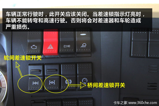

差速锁开关 正常行驶需保持关闭
车身配备有差速锁开关,在车辆驶入坏路或者不结实路面前,为了防止驱动轮打滑,可以在短时间内使用差速锁,结合差速锁时,车辆应该静止或缓慢直行。但是,车辆正常行驶时,此开关应该关闭。
当差速锁指示灯亮时,车辆不能转弯和高速行驶。否则将会对差速器和车轮造成严重损伤。
多方面齐入手 使您的T7H更加高效经济
轴间差速锁:用来锁住第一和第二驱动桥间的轴间差速器。和轮间差速锁一样,车辆正常形式的时候应该关闭,当指示灯亮时,车辆严谨转弯和高速行驶。

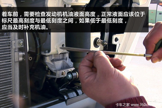

在车辆启动前,对车辆的检查非常有必要,论坛大胡子发帖(点击此处)也专门提到了启动车辆前两分钟的绕车检查,这样对于驾驶员了解及时车辆状况,提高行车安全非常重要。在您的车辆启动前,建议检查的项目:
多方面齐入手 使您的T7H更加高效经济
发动机、变速器、车桥、转向机:检查有无跑冒滴漏现象发生。

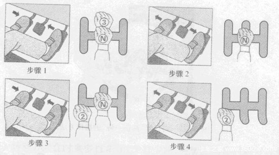

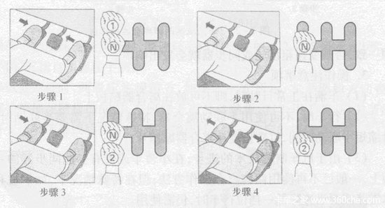

为什么要两脚离合?减少换挡冲击延长机件寿命
低挡升高挡时,采用两脚离合器操作法是为了使中间轴(及第一轴)的转速与变速器第二轴的转速相适应;高挡换低挡时,采用两脚离合器操作法是为了使变速器中间轴的转速与变速器第二轴的转速相适应,以避免加减挡时因齿轮转速不适应而碰撞发响。这样不但可使车辆平稳变速,还可延长机件的使用寿命。
操作方法:
多方面齐入手 使您的T7H更加高效经济
低挡换高挡时(如图),要以迅速敏捷的动作,先踏下离合器踏板,同时放松油门踏板,并随即将变速杆换入空挡位置,迅速抬起离合器踏板再随即踏下,同时将变速杆换入高一挡位置,抬起离合器踏板,同时加油门,当离合器片刚接触时稍停顿一下,待离合器片完全接触后,再完全抬起离合器踏板。
多方面齐入手 使您的T7H更加高效经济
挡换低挡时(如图),要以敏捷的动作,先踏下离合器踏板,同时放松油门踏板,将变速杆置入空挡位置,迅速抬起离合器踏板,同时快速加一脚油门再随即放松油门踏板(加空油是为了提高发动机转速来带动变速器主动齿轮的转速)。再迅速踏下离合器踏板,将变速杆换入低一挡位置。整个动作要迅速、紧凑、准确。
注意:加空油提高发动机转速,应根据行车的速度适当掌握,使发动机转速与车速相吻合,配合必须一致,否则变速箱就会发出响声。

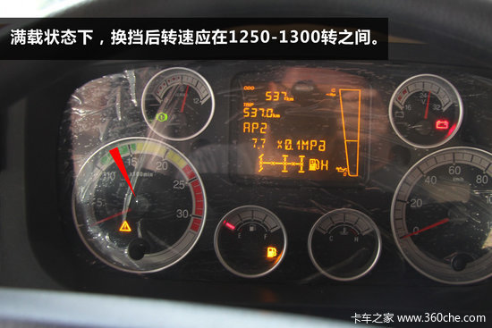

参考转速表与瞬时油耗 控制好油门开度
多方面齐入手 使您的T7H更加高效经济

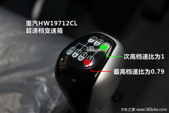

参考转速表,来进行换挡操作,满载状态下换档后转速落在1250-1300转间可以获得较高高的扭矩输出和经济的油耗。过大的油门开度会导致过高的燃油消耗。

驱动力不足时 使用次高档以满足牵引力
多方面齐入手 使您的T7H更加高效经济
当用最高档加大油门时,车速无明显提升,此时车辆出现动力不足,建议换入次高档跑。使得驱动力满足重载需求,降低燃油消耗。

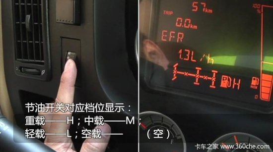

合理使用节油开关 使车辆更加节油
多方面齐入手 使您的T7H更加高效经济
合理使用节油开关。当需要大功率时,例如上坡行驶、超车、在高速公路上坡入口处等交通状况时,可以选择较高的档位。

4.上坡时候,为了避免转速下降过快,可以适当提高换当前的转速。换档后转速落在1250-1300转。

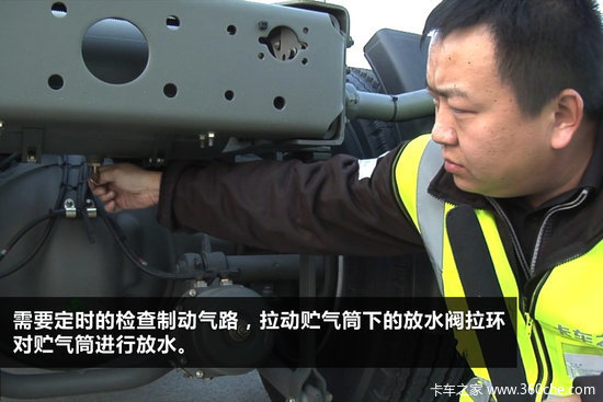

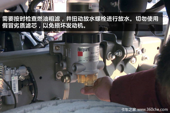

此外还需要定期的检查油水分离器和贮气筒,对其分别进行放水操作,以保证其可靠使用。

每天发动机:机油油面高度是否正
冷却系统:冷却液液面高度是否正常

燃油粗滤器和贮气筒:排水
