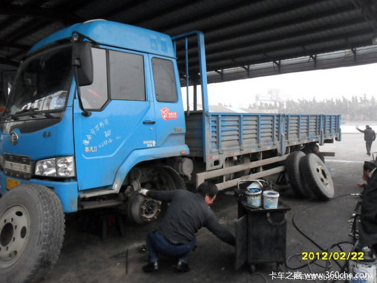

    如果是制动鼓发烫,可以将车的前轮顶起来,转动一下轮胎看看转动是否灵活,(俗称擦不擦)。然后再转动轮胎并踩几脚刹车试试,看刹车的回位是否迅速和彻底(俗称卡不卡)。
    如果轮胎转动不灵活,说明刹车鼓里面有干涉的,如果刹车不回或者回得慢,那就是制动系统有问题,赶紧找4S店修理。
