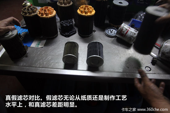

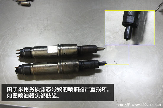

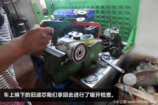

    案例简介:该车的装有派克1000FH油水分离器,精滤、粗率所选用的是正品弗列加滤芯。未出现喷油器损坏现象。而同车队另一辆车以前则采用劣质滤芯,则出现喷油器损坏现象。
更换同样正品滤芯,车辆运行一年,再未出现喷油器损坏现象。

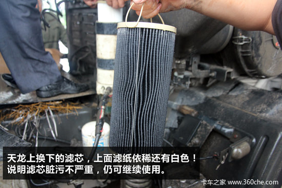

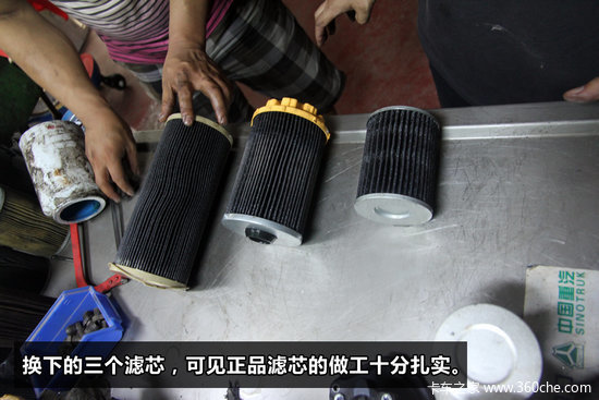

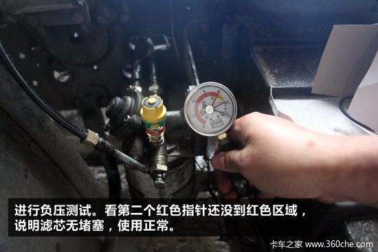

    在车辆运行28000公里后进行维护保养我们进行了油路系统进行负压测试,过滤效果仍旧良好。换下来的滤芯我们拿回去进行了拆解检查。大家可以对比看看。

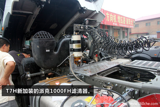

    案例车型:山西新提重汽T7H。
    案例简介:该车为新提车型,论坛曾有发帖直播,该车均装有正品滤芯。但是卡友仍选择加装派克1000FH滤清器。
保养维护莫疏忽 柴滤四大典型案例分析
保养维护莫疏忽 柴滤四大典型案例分析
    可能有人会有疑问,怎么新车还要再加装一个滤清器呢。派克1000FH滤清器主要起到油水分离作用,都知道水份对燃油共轨系统的危害是巨大的。加装后能够对燃油中的水份起到充分过滤。确保发动机共轨系统能够得到清洁的柴油,为车辆使用减少后顾之忧。
