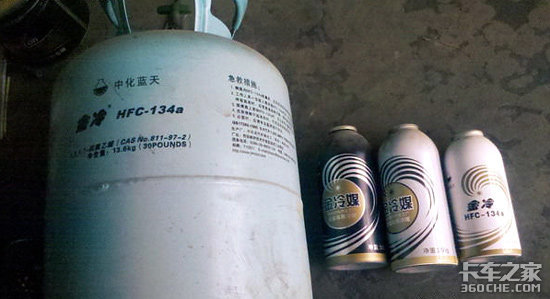

    1、西安的金冷,全国80%的商用车出厂就是加的它,制冷效果也对得起它的价钱,个人认为是国产最好的雪种。
    2、浙江的巨化,和金冷差不多,效果也很好,听说不如金冷稳定。

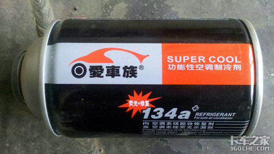

    3、还有今年新出的功能性冷媒,是专门为了对付查找那种泄露速度极慢的系统,有的系统几个月冷媒就漏完了,但打压时就是找不出哪里泄露,这时就可以使用这种冷媒,这种冷媒含有一点荧光剂和修复剂,泄露后里面的荧光剂会随着冷媒漏出来,晚上用紫光灯搭配专业眼镜,轻轻松松就能找到泄露的地方,补漏剂也会起一定的作用,有一定机率堵住泄露的地方,个人不推荐长期混合使用。

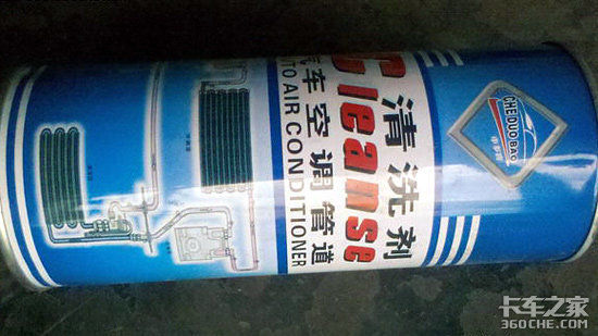

    要保持管道的清洁,如果管道有杂质,需要把空调管道清洗剂灌进去,然后用高压气或者氮气吹出来,最后要记得加注冷冻油,这个很重要,冷冻油的作用就是给压缩机润滑。

    最后就是加注冷媒,大家在选择冷媒的时候不要图便宜,金冷或者其它品牌雪种瓶身标注300克,净含量就是300克,不会缺你1克的,这可是我用电子秤称出来的。便宜冷媒标注300克,我称出来连200克都达不到,虽说品牌雪种价钱贵一点,但是如果选择杂牌,你就得多加注几瓶,花了同样多的钱,却体验不到应有的效果。
