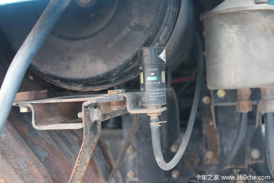

    进气管道内负压,直接受到空滤清洁轻度的影响,干净负压小,反之则负压增加。空气滤清器保养指示器一般装在空滤出气端,其内部滑块受进气管道内负压的变化而变换位置,用户只需通过空气滤清器保养指示器,就能很直观的得到空滤是否需要保养的答案。

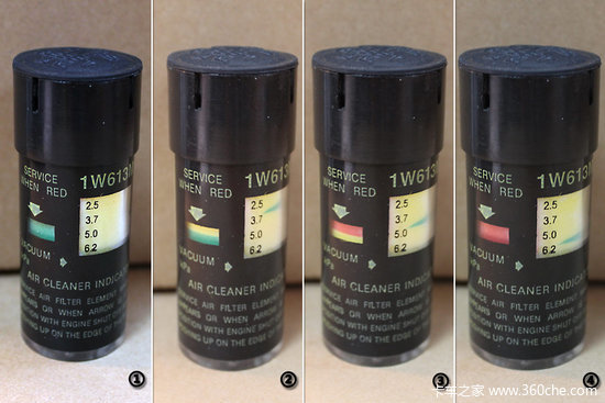

    我们这里做了一组演示图片,分别说明空气滤清器保养指示器显示内容和空滤的保养情况。从左到右分别是:
    1.指示窗绿色,说明进气流畅,空滤状况良好。
    2.指示窗绿色+黄色,说明进气流畅,空滤暂时不需要保养。
    3.指示窗黄色+红色,说明进气略微受阻,空滤可以进行保养。
    4.指示窗红色,说明进气严重受阻,空滤必须进行更换。
