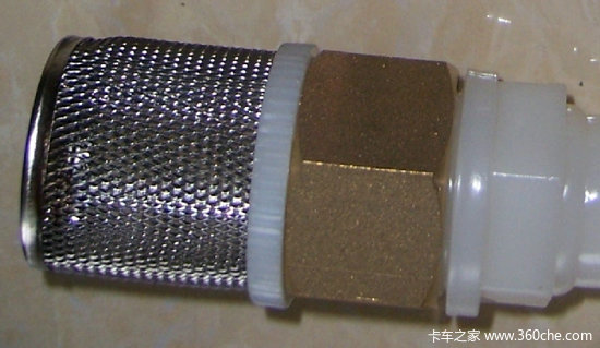

    1、保证畅通 拆除管路接头处滤网
柴油冻了伤不起 冬季N种妙招对策大集合
    一些柴油发动机在油水分离器,柴油滤清器或手油泵的接口处内安装过滤网,冬季需将其拆除,保证柴油的管路畅通。

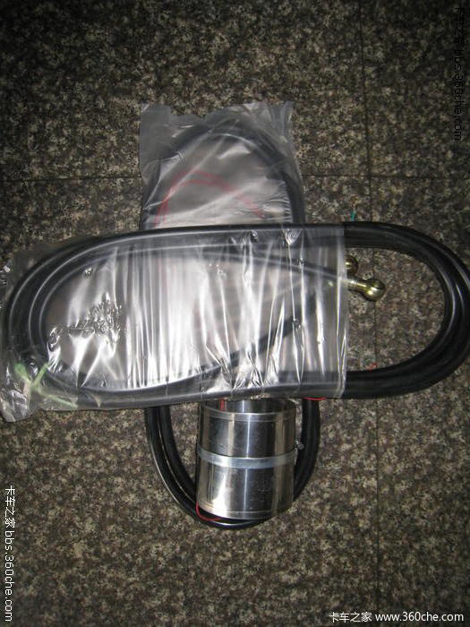

    2、管路加热 改装电加热油管升温
柴油冻了伤不起 冬季N种妙招对策大集合
   电加热油管一般与油箱探管组合成一套装置,需要注意的是主流的国三排放柴油发动机 ,手油泵与柴油粗滤器(油水分离器)设计在一起,同时为保证严格的过滤效果,不可以短接。正确的方法是,在粗滤器两端分别安装单独的电加热管路。

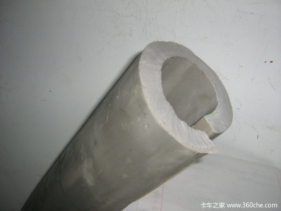

    3、管路保温 包裹保温材料
柴油冻了伤不起 冬季N种妙招对策大集合
    卡车柴油管路保温往往被人忽视,其实在飞机,军用车辆,工程管道等领域保温技术早已广泛使用。保温材料最常见的当属岩棉,但是柔韧性较差;建议在五金市场,购买聚氨酯等发泡材料制成的保温管,包裹在原有的管路外,包扎固定。这样冬季温度较低时,柴油仍然保持管路通畅。
