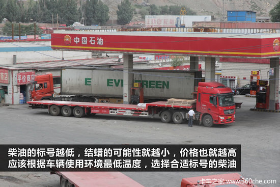

    1.柴油的选用
    冬天柴油易凝结,这是开柴油车面临的一个大难题,许多司机都遇到过因柴油凝结车辆无法正常行驶的情况。部分司机迫不得已会采用往柴油中添加汽油、或者烘烤油箱的方法来解决柴油凝结,这是非常不可取的,柴油中添加汽油会对发动机寿命造成影响,而烘烤油箱又极具危险性,应该杜绝这两种错误的做法。
    目前国内应用的柴油根据凝固点分为5个标号,见下表:
国内柴油标号和适用温度对比表
柴油标号
适用温度
柴油标号
适用温度
0#
8℃~4℃
-35#
-14℃~-29℃
-10#
4℃~-5℃
-50#
-29℃~-44℃
-20#
-5℃~-14℃
   制表 360che.com卡车之家
不做“寒号鸟” 冬季卡车养护注意事项
    小编建议:
    选用柴油的标号如果不适合使用温度区间,发动机中燃油系统就可能会结蜡堵塞油路,影响发动机正常工作。柴油的标号越低,结蜡的可能性就越小,当然价格也就越高。应该根据车辆使用环境最低温度选择合适标号的柴油。

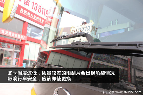

    3.雨刮器和玻璃水的养护和选用
    冬季温度过低,质量较差的雨刮片会出现龟裂情况,影响行车安全,应该即使更换。如果发现雨刮器被“冻结”在挡风玻璃上,最好不要生拉硬拽,更不要用热水直接冲开,轻者会导致雨刮片的损坏,重者可能会使挡风玻璃因为骤然的温度变化而炸裂。冬天天气寒冷,可不能像夏天一样,在水中加入点清洁剂充当玻璃水,因为冬季寒冷的温度会使得这些替代品结冰。
不做“寒号鸟” 冬季卡车养护注意事项
    小编建议:
    雨刮器被冻在挡风玻璃上,最好等车启动后,将空调开至暖风,模式调为风挡模式,待雨刮片自然从玻璃上融开。有条件的话最好在停车时,把风挡和雨刮用塑料薄膜隔开。选择冬季使用的玻璃水进行添加,在天气寒冷的情况下,如果使用水充当玻璃水会结冰冻坏玻璃清洗装置。
