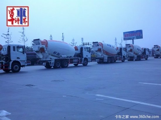

2011年8月3日保定联合卡车交付用户并使用,截止今天8月16日,客户已经使用了将近半个月13天的时间,笔者一直跟踪该批车辆并做好了详细的记录情况,整体情况来看,联合卡车混凝土搅拌车使用和服务质量均超过了预期。
● 车辆情况概述:
1、车辆型号:SQR5250GJBD6T4-1(5辆12立方联合卡车混凝土搅拌运输车)
2、驾驶室:四点悬浮、平顶单卧驾驶室、电动门窗、中控门锁、气囊座椅
3、发动机:联合动力YC6K1034-30,340马力BOSH高压共轨
5、车桥:LB300轮减桥(速比5.73)
6、12:R20钢丝胎
7、上装配置:中集车辆集团封闭生产12立方上装,ZF7300德国减速机;萨奥100的泵和马达;通体样式轮罩。
