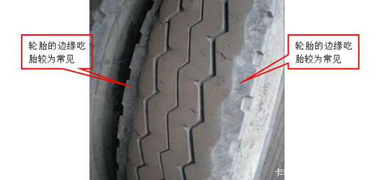

    重型汽车轮胎吃胎现象比较常见,多数是轮胎的内、外两侧吃胎,即轮胎边缘吃胎,轮胎中部吃胎比较少见。

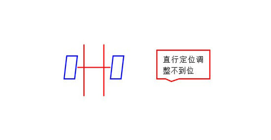

    1、前轮(转向轮)吃胎:
    直行定位调整不到位,方向盘回位、转向机回到零位时轮胎不在直行位置。
轮胎磨损太快? 车辆吃胎问题解决方案
    前束调整不到位,子午胎前束值正负0mm,斜交胎正负3mm。
轮胎磨损太快? 车辆吃胎问题解决方案

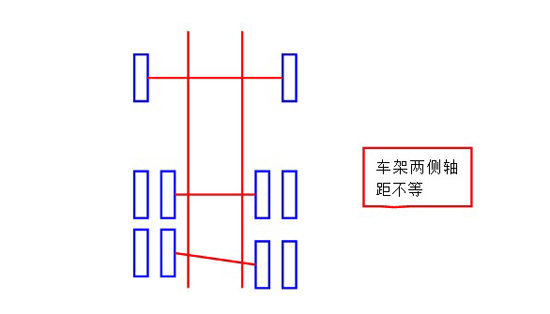

    2、后轮(驱动轮)吃胎:
    由于各种公差的累积,造成车架两侧的轴距不等。

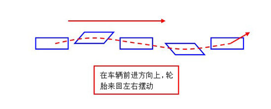

    理想情况下轮胎与地面仅存在滚动摩擦,但由于轮胎或钢圈本身的质量问题,或紧固螺母、板簧骑马螺栓松动等造成轮胎不能够直线向前滚动,而是出现了左右摆动现象,使轮胎与地面产生滑动摩擦,加速磨损。

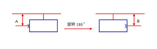

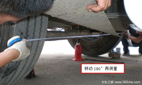

    利用千斤顶顶起前轴,使前胎离地能够自由转动。在轮胎前部任选一点,为了准确标记该点,打一个“×”号,“×”号的交点作为测量点。
测量该点到板簧的距离,记录数值A;将轮胎转动180°,使测量点转到后方,再测量该点到板簧的距离,记录数值B。
轮胎磨损太快? 车辆吃胎问题解决方案
    若|A-B|≧2mm,误差较大,表明前轮不正,需要调整,调整方法如下:
    拆下转向拉杆和转向机摇臂的花键螺母连接,调整轮胎位置,再次测量A和B的值,直到A=B,然后松开转向拉杆两端的卡箍,转动球头,调整拉杆的长度,再将拉杆装配到摇臂上,此时为保证下面的打紧操作不使轮胎再次产生摆动,应落下千斤顶,使轮胎着地,再打紧拉杆和摇臂的连接,并打紧卡箍。此时,轮胎已经调整到了直行位置。

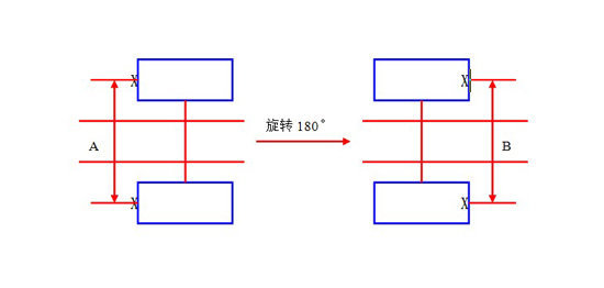

    2、前束的检查和调整
    注意:前束检查和调整前应保证前轮已经调正。

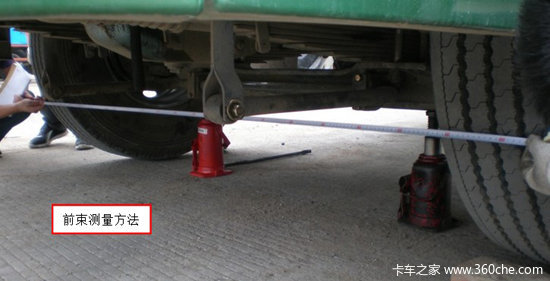

    使前轮处于直行位置,利用千斤顶顶起前轴,使前胎离地能够自由转动。在轮胎前部任选一点,为了准确标记该点,打一个“×”号,“×”号的交点作为测量点。
    测量两个前轮上该点的距离,记录数值A;将轮胎转动180°,使测量点转到后方,再测量该量点距离,记录数值B。
轮胎磨损太快? 车辆吃胎问题解决方案
轮胎磨损太快? 车辆吃胎问题解决方案
轮胎磨损太快? 车辆吃胎问题解决方案
    B-A的值即为前束值,若不符合标准要求,需要调整,调整方法如下:
    拆下前轴转向横拉杆上的一端球头与前轴的花键螺母连接,使右前胎可以自由摆动。调整右前轮,再次测量A和B,直到B-A符合标准要求,调整完毕后,松开转向横拉杆的卡箍,转动球头,调整横拉杆长度,松装到前轴上,为保证后面的打紧操作不再次对前轮位置产生影响,应落下千斤顶,使前轮着地,再打紧横拉杆球头和前轴的花键螺母连接,并打紧卡箍螺栓。
