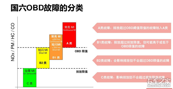

7)如果检测到使排放变差的故障则:
● 点亮车辆仪表板上特定的报警指示灯(MIL);
● 储存故障代码;
● 一些故障可能还会造成“降功率”(限扭)运行 (限75%,以前限40%都有人受不了,这下咋整?);
● 一些更严重的故障还会造成“限车速”(20km/小时);(很形象的一个名词:爬行。记得以前限车速是:跛行回家,现在则成了:爬行回家);
