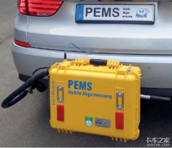

移动式车载排放检测(PEMS)
传统排放试验都是在实验室中进行,实验室环境恒温恒湿、转鼓阻力和坡度恒定,试验中有固定的车速曲线跟随。PEMS测试是为了检测实际行驶污染物排放,是指车辆在实际道路上行驶时的污染物排放。
康明斯国六技术解读:检测方法有哪些?
PEMS测试根据实际路况,环境温度、风阻、路面坡度等,且路试驾驶时交通路况复杂,对试验影响很大。因此,PEMS试验与传统排放试验完全不同,影响因素更多,每次试验无法复现。
PEMS的排放测试法要求在路试时需要有能够采集气态排放物、颗粒排放物、发动机排气流量等基本参数的便携式排放测试系统,还需要有温度、湿度、GPS、OBD端口(非必须)等辅助数据用于对排放污染物的结果修正和里程评估。
康明斯国六技术解读:检测方法有哪些?
其试验方法是:根据详细的道路试验规范,在实际路面驾驶过程中,通过便携式排放测试系统(PEMS)进行排放测试,重点监测氮氧化物NOx和颗粒污染物PN
