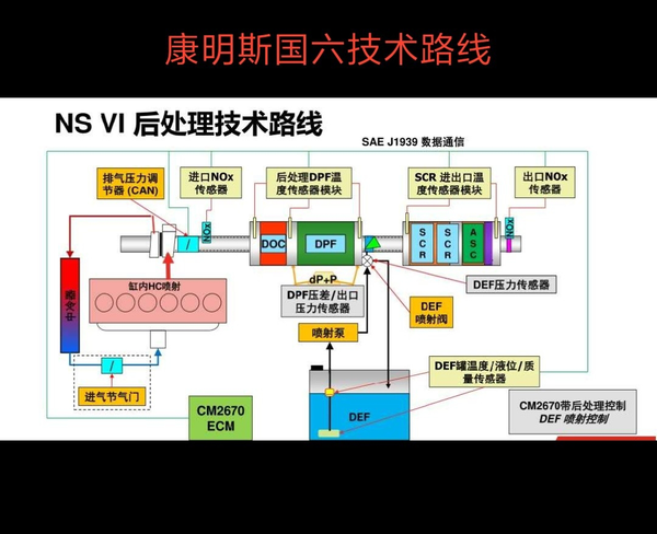

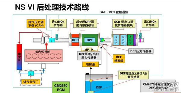

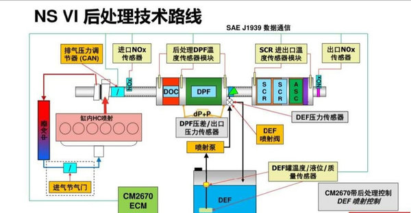

▲ 康明斯国六技术路线

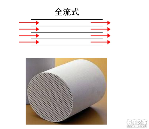

国六SCR系统普遍使用的是铜基催化器,铜基催化器的优点是:低温催化转化效果好,NOX转化率高,耐高温烧蚀。
但是铜基催化器对于硫含量很敏感。在国四国五阶段SCR普遍采用的是钒基(五氧化二钒)催化器,钒基催化器低温催化转化效果很差,但是钒基催化器最大的优点是对于硫不敏感。所以当初选择钒基催化器也是迫不得已而为之。
而今,国六柴油标准早以全国实施,所以,规则制定者理所当然地认为我们加的应该都是国六柴油了吧!正所谓庙堂之上哪管江湖之远!
当然,国六SCR除了采用铜基催化器还有一套排气热管理系统来解决低温催化困难的问题。我们后面在谈到热管理系统的时候再说。
