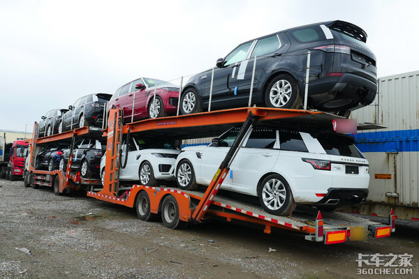

例如对于轿运车来说,国家对整车高度有严格的要求,但如果上下两层都装上较高的乘用车的话,整车就容易超高,因此就需要用气囊桥来对整车高度进行调整,防止超高。

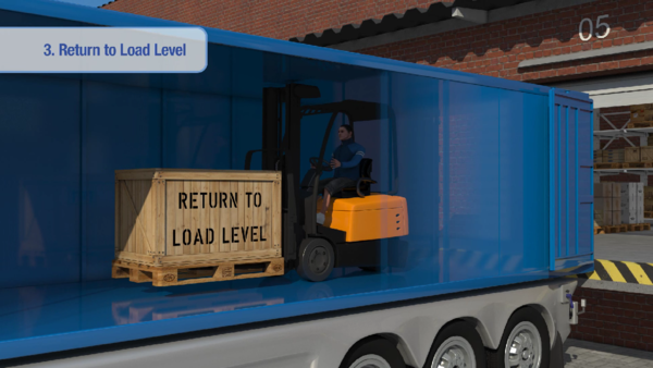

除此之外,还有更加高级的操作——自动调节整车高度。前段时间的一篇文章《挂车也要智能化(2)有它不惧限高杆》中就提到了,威伯科的智能挂车系统中有一个“Optilevel”功能,该功能可以自动调节车身高度:
1)当车辆靠近货台时,自动调整到货箱与货台高度平齐,方便装货
2)装货过程中叉车上下货箱后自动调整高度,让货箱始终与货台高度平齐,使叉车行驶更顺畅
3)离开货台后,自动调整到法规要求高度,避免超高无法通过限高杆。

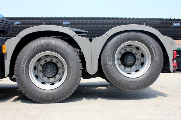

我简单来说就是“提升桥功能”。这个功能如果运用在单车或者牵引车上的话,那么空车时即可提起一根车桥,一方面减少阻力,另一方面降低磨损。

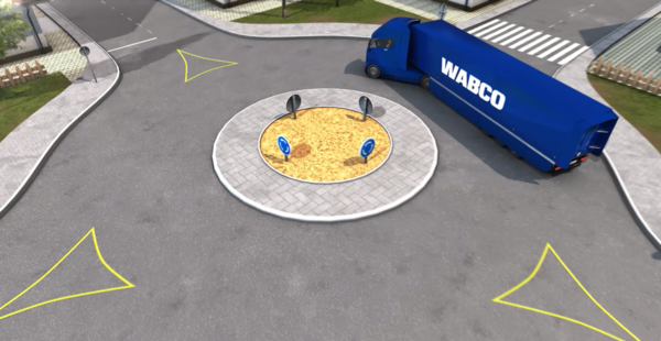

除此之外,提升桥还可以运用在挂车上——当车辆遇到一个很难拐过去的小弯时,可以把最后方的一个车桥升起,这时相当于减小了整车的轴距,车辆在弯道的通过性能就能够得到提升。
气囊桥只是为了减重?你想得太简单了
例如我们之前的一篇文章《挂车也要智能化(4)转弯还能再灵活点》中提到的威伯科OptiTurn功能就是这个原理。
