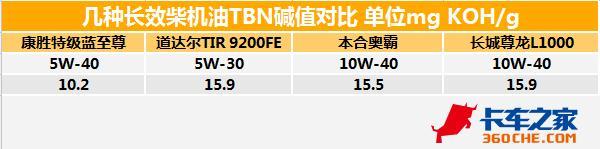

规定的条件下滴定时,中和1g试样中全部碱性组分所需高氯酸的量
酸性气体在柴油机工作过程中持续产生,所以机油什么时候酸化添加剂失效才是该换机油的重要指标。所以长效机油的TBN(总碱值)都会调配的略高。那么说了半天,好像还没讲到这和加小油有什么关系,我们接着看这个表格。

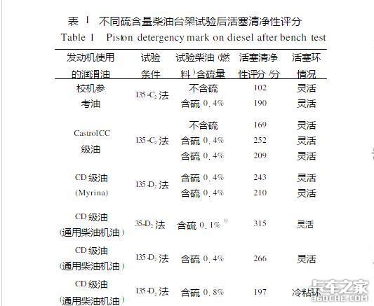

长换油车型在标定的时候应该不会用不达标的柴油来测试,所以即使我们国五的车加国四的柴油,含硫量还是要比合格的国五油高五倍,那么燃烧生成的SO2、SO3呢?乘用车中的路虎柴油版SUV,就在保养手册中明确写到:在燃油含硫量超过700ppm的时候,机油更换时间不超过6000公里,含硫量低于700ppm,那么保养周期可以达到12000公里。
只损害喷油器? 劣质柴油更是长换油杀手
只损害喷油器? 劣质柴油更是长换油杀手
润滑与密封杂志做过的高硫含量对柴油使用性能的影响试验数据
关于柴油中的水分和杂质,卡友们已经学会加装优质油水分离器等方式来确保柴油的洁净,但是我们无法将柴油中的硫化物除去,所以如果我们在私人加油站加低价柴油又无法确定含硫量的时候,尽量不要把里程跑到保养周期的极限再换油。  (文/图   李岩)
