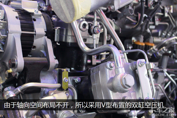

V型布置的双缸空压机很特别,同类产品一般用并列的双缸空压机。
15.7升巨咖机长啥样? V型空压机很特别
高压油泵和空压机的动力源自齿轮驱动的同一轴。齿轮室前置是比较保守的设计思路,现在的新款柴油机几乎都是齿轮室后置。
