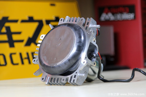

拆掉散热体端盖部分,除了看到隔热材料的垫片之外,在进气风扇的表面覆了一层铝箔纸,其主要作用是为了保护同轴电机,因为电机是由高精度仪器一次性压成的,一旦燃烧室内的出现回火的情况,铝箔纸可以保护电机的机芯不被损坏,同时防止烟尘窜入电机。在铝箔纸上面可以看到有一个小孔,如果同轴电机内存在回流的气体,可以及时的排出。

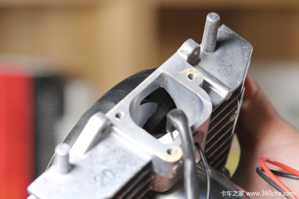

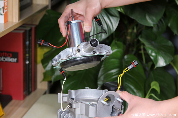

将进气管的接头从端盖上拆下之后,可以看到内部不规则形状的进气口,当电机开始工作之后,空气由此进入,经由风扇将空气吹入燃烧室,起到助燃的作用。

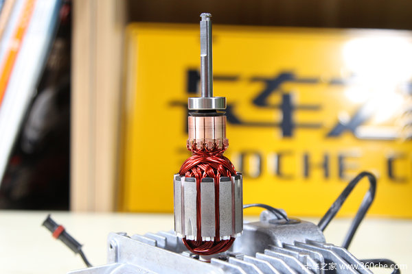

被两侧风扇包围的同轴电机是这款加热器最重要的部件之一,可以说把握着整个加热器的命脉,所以对于电机品质的要求非常高,如果质量不过关,长时间的使用容易产生共振,造成旋转不平稳,严重的会造成扇叶断裂。

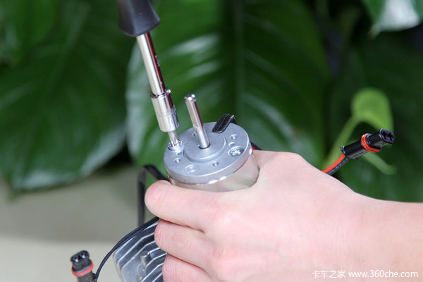

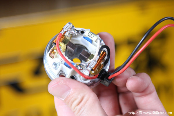

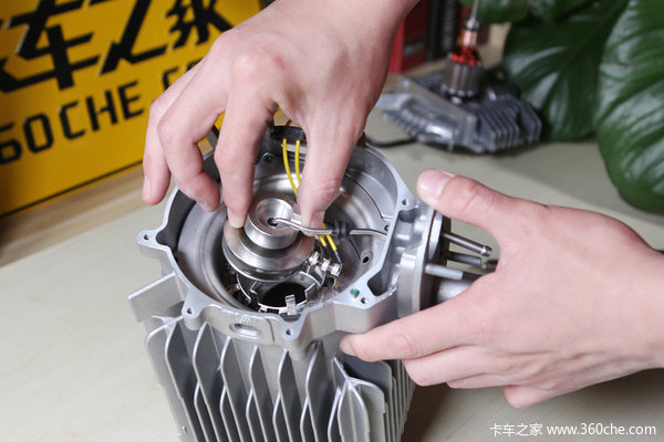

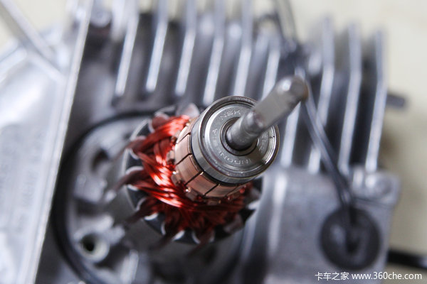

在拆解电机的时候我们也是十分小心,电机是通过两根长螺丝固定在端盖的另一端的。在电机的端盖上面,可以看到两个可以伸缩活动的电刷,通电之后在磁力的作用下带动中间的转子转动。在固定同轴方面采用的是NSK日本精工株式会社的轴承,关于NSK的轴承相信大家都不陌生,可见伟博思通对于电机的重视程度。

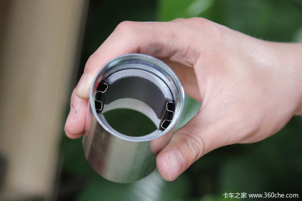

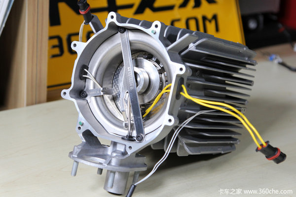

从散热体部分的正截面,除了可以看到燃烧室端盖上面的空气导流孔外,最明显的就是全新设计的用来固定燃烧室的垫片,这个不规则形状的垫片的另一个作用就是用来固定设置在废气口的传感器,另外废气传感器的连接线也用金属垫片进行固定。

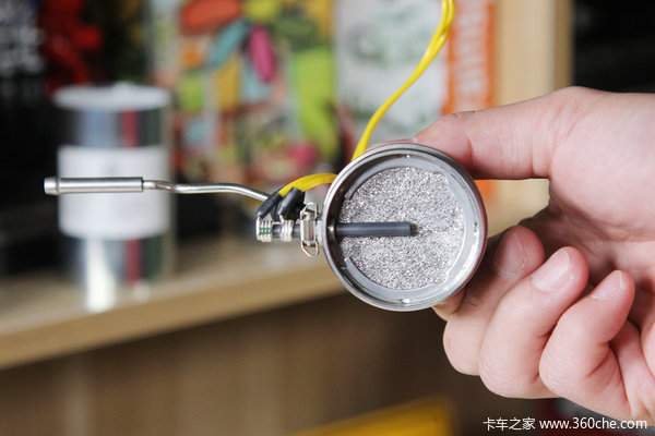

拆掉固定装置之后就可以窥探到燃烧室的蒸发片,在蒸发片上面连接着输油管和点火塞,内侧可以看到布满了密密麻麻的金属丝,当加热器开始工作,通过油泵提取的燃油通过输油管喷射到金属丝上面,雾化后的燃油在点火塞和空气的作用下开始燃烧,为整个的散热体提供热量。
