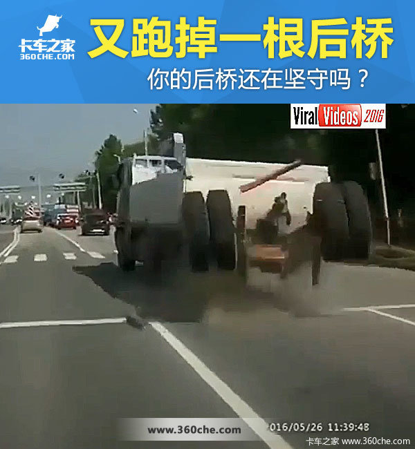

我没事喜欢在网上找一些比较有趣的视频,这一次心血来潮找找卡车跑掉车桥的视频,于是就发现了这个:
视频图象来自行车记录仪,看右下角的日期,发生在今年5月26日,也算是比较新鲜的视频了。
又跑掉一根后桥 你的后桥还在坚守吗?
视频中前方看起来像是一个道口,车流缓慢。这辆卡车可能是发现前方轿车减速,踩了一脚刹车,结果在路面没有起伏的情况下后边剧烈的颠了一下,可能此时后桥的固定已经坏了。最后前方轿车再次减速,可能司机又一脚刹车,结果就是图中的样子了。
这种事故因为没有发生在自己的卡车上,可能感觉比较搞笑。但看事故是为了反思自己,也就得说说我们自己的卡车了。钢板吊耳、钢板螺丝,并装双桥、三桥以及空气悬架上用的的拉臂等装置不知卡友们是否经常检查。
钢板吊耳和拉臂都属于车桥定位装置。它们在保持车桥可以相对于底盘上下移动以应对路面起伏的情况下,保证车桥不能前后和左右串动以及转动。但是起伏路面上车桥上下浮动,会带动着这些部件运动。长期下去,可能一些摩擦部位因为润滑不良而过度磨损,松旷,造成车桥错位,可能伴随吃胎的现象。最后当磨损严重到一定程度就会断裂或脱落,失去对车桥的固定,造成车桥脱落的事故。

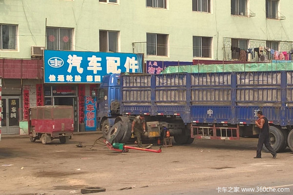

保养车轮是对其他易损部位进行检修的绝好时机
所以大家在平时,尤其是经常超载运输的车辆,至少在保养车轮轴承的时候,顺便检查一下这些部位,该打黄油的打黄油,磨损严重的能修的修,不能修的换,别等这种搞笑的事故发生在你自己的卡车上,那时候你是该哭呢还是笑呢?(文/图 于伟峻)
