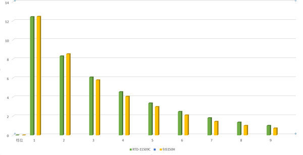

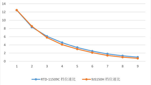

两台变速箱的头档速比几乎一样,这时候肯定大家又会有疑问,这台超速档变速箱头档和直接档的一样,那么其他档位的速比会不会变小了不好操作?我们通过图表来看一下两个变速箱的整体速比的对比。
根据工况敲定选择 两款9档变速箱的应用
通过对比,两台变速器仅是在低速区部分有一点区别,最大的区别是2档和3档之间的速比,我们将桥速比假设为5.73,再将RTD-11509C换成9JS150H变速箱,从整个速比数据来对比,对起步能力基本没有什么影响。不过在低速区的操作上,两款变速箱稍有区别,也就是9JS150H变速箱,在2-3档之间换挡转速要适当提高一些,来克服这个问题。
