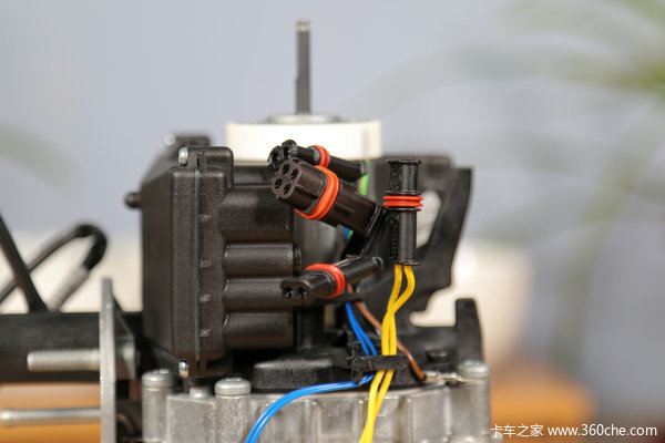

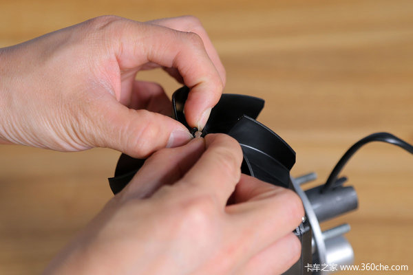

接下来开始拆解电路面板,经过观察只有将风扇拆下之后才能拆解电路板。风扇是通过顶端的卡口装置固定在电机的传动轴上,需要用手掰开卡口才能将风扇拆下来。为了拆解方便,我们先将已经连接好的电线拔下,发现插头全部采用了防反插的设计,防止误插损坏电子元件。

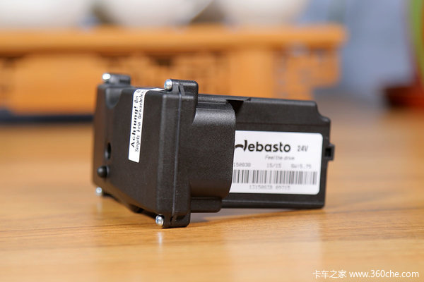

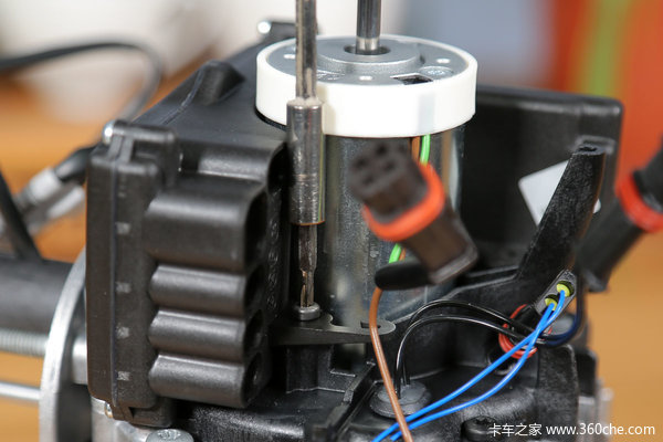

包裹电路板的外壳是通过三个六花螺丝固定在主机上的,从拆解的实拍图上可以看出来,可供工具拆解的空间并不大,所以需要配备专业的六花螺丝刀才可以。包裹电路板的外壳也有五颗六角螺丝固定,在接缝处采用了橡胶垫圈来保证密闭性。

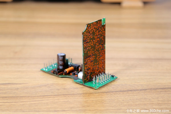

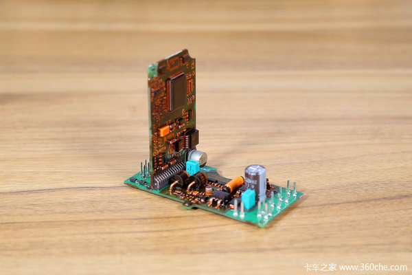

打开外壳之后可以看到,整体电路板是呈直角布局,在电路板的表面我们发现除插头位置外,其它地方均图了一层黄色绝缘胶。根据我们分析,这样做第一可以有效的阻挡灰尘,其次是可以防静电,第三是防止震动造成焊点松动。

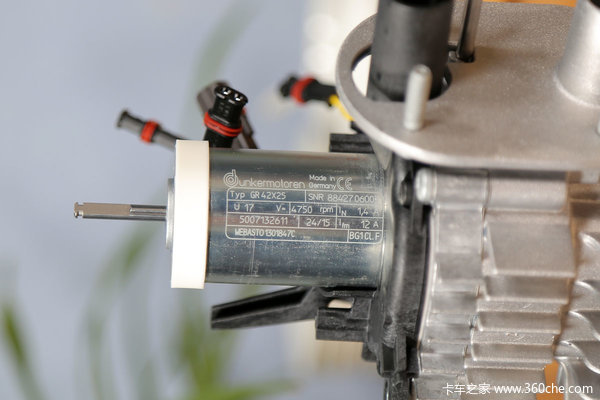

电路板拆掉之后,在电机的表面可以看到相关的参数以及清楚的标明Made In Germany德国制造的标识。电机与散热体是通过五颗黑色的六花螺丝连接在一起的,在拆解的时候发现这五颗螺丝非常紧,开始我们只是手握螺丝刀根本拧不动,后来又借助了钳子但还是无法打开,最后我们利用了活口板子才搞定,可见燃烧室的密闭性还是不错的。

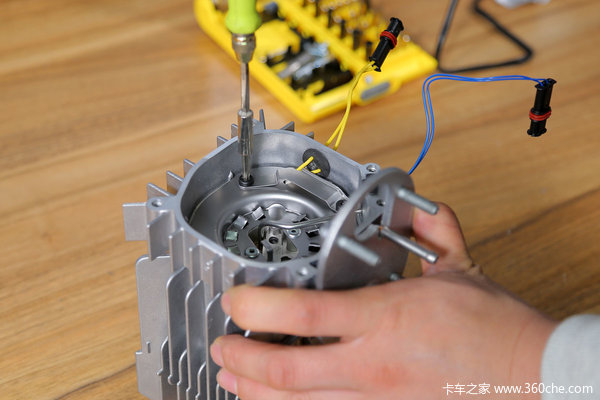

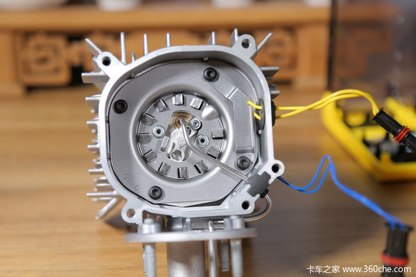

从散热体的正面我们可以看到燃烧室端盖,端盖上设置了螺旋形的导流片,使进入燃烧室的空气形成涡流,有助于空气与柴油蒸汽混合,燃烧更加充分。在端盖上还同时连接着进油口,并且通过四颗黑色六花螺丝固定在散热体上。

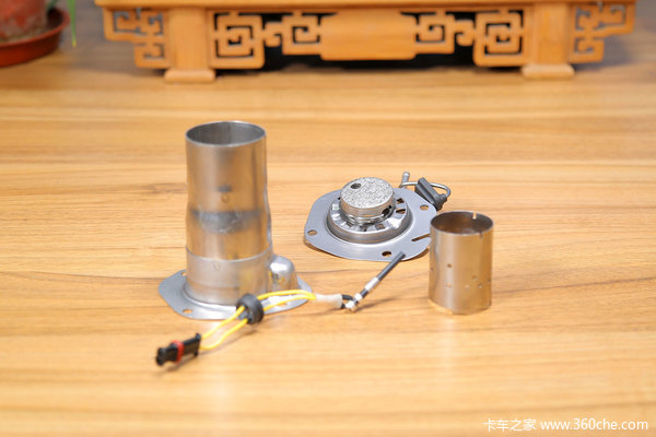

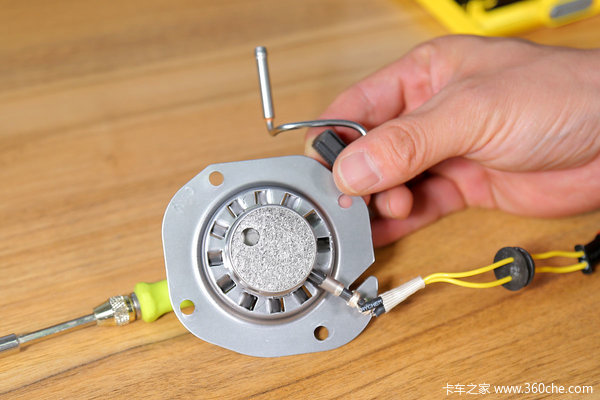

拆掉螺丝之后,我们发现燃烧室有内芯和外芯两部分组成,内芯上面设置了许多圆形的小孔,并且在燃烧头处布满了非常细的钢丝,目的是为了增加柴油蒸汽和空气的接触,有助于柴油的快速燃烧。被加热点火塞被烧红的钢丝,能不间断的提供燃油燃烧所需的温度,利于充分燃烧。
