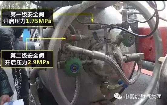

与气瓶内部压力调整有关
正常的气瓶在停车以后,温度升高所蒸发的气体,会使气瓶内部压力每天带来约2公斤的压力升高。例如,你的气瓶在停车时只有10公斤的压力,它需要二天时间才会达到第一级安全阀15公斤左右的设定卸压压力;而停车时气瓶就有14公斤的压力,可能只需半天的停车时间,它升高的压力就能达到第一级安全阀所设定的压力,而开始卸压排气了。

长时间停车前降低气瓶的压力
可以在长时间停车前,预见性地将气瓶的增压阀给关闭,让气瓶的内部压力稍做降低后,再熄火关闭气阀。以便于气瓶预留较大的压力余量空间,减少排气量。
