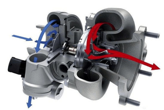

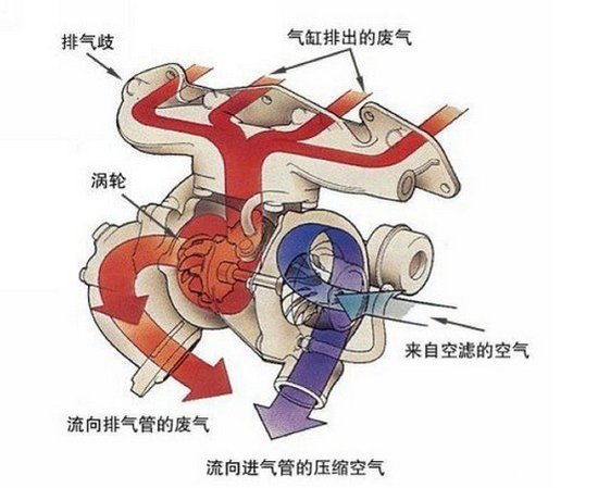

废气涡轮增压是目前最常见的一种增压型式,其原理是用利用发动机高温高速尾气作为动能,推动废气涡轮,同时带动同轴的进气涡轮将空气压缩,强制吹入发动机气缸。从而提高发动机的功率和扭矩,让车子更有劲。一台发动机装上涡轮增压器后,其最大功率与未装增压器的时候相比可以增加30%甚至更高。这样也就意味着同样一台的发动机在经过增压之后能够输出更大的功率。

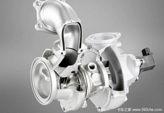

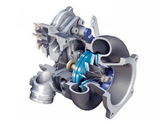

随着技术手段的不断提高,“VGT可变截面涡轮增压技术”应运而生,可变截面涡轮增压器系统的心脏是可调涡流截面的导流叶片。这些导流叶片可在低转速、低排气量的工况下关闭,从而增大发动机的进气压力。与传统涡轮增压器相比,这极大地改善了低转速时的响应时间和加速能力。采用可变涡轮截面技术的柴油发动机在所有转速范围内的效率均明显高于目前采用的标准放气阀式的涡轮增压器。相应地,在各个转速范围内的节油性能也更上一层楼。

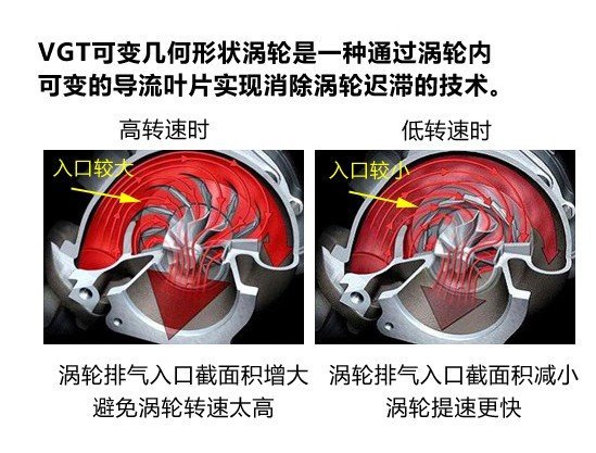

VGT可变截面涡轮增压技术能有这样的效果。其奥秘在于它的增压器可以改变截面积,这就相当于改变了增压涡轮的大小。在转速较低时,增压涡轮会采用较小的截面积,(相当于小直径涡轮增压)即使转速很低的状态下涡轮也可以顺利启动,大大缓解了涡轮迟滞。在高转速状态下,增压涡轮会采用较大的截面积,(相当于大直径涡轮增压)这样可以大幅度提升增压值,从而提升发动机的最大功率和扭矩。所以VGT能够使发动机在低转速和高转速的情况下都有着非常平顺的动力输出。

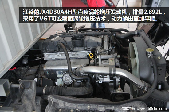

目前可变截面涡轮增压技术在欧洲已经普及应用十分广泛,且技术十分成熟。但国内仍处于推广阶段,轻卡产品中也只有江铃凯悦800采用了此项技术。柴油机较低的排气温度非常适合VGT的应用,可以说VGT可变截面涡轮增压技术就是为柴油机量身定做的。带有相信不用太久这项技术就能在国产卡车上大范围应用。(文/杨志华)
