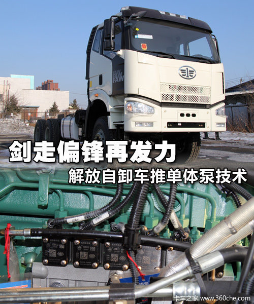

【卡车之家 原创】据悉,解放2014款J6国四系列自卸车将会采用FEUP+SCR的国Ⅳ技术路线,即电控单体泵+SCR后处理技术。这意味着解放J6自卸车采用的6DL1、6DL2和6DM系列发动机都采用电控单体泵技术,而并非目前应用更为广泛的共轨+SCR后处理的技术路线。解放也希望借此进一步拓展渣土车市场。那么电控单体泵到底有那些特点从而使解放剑走偏锋?

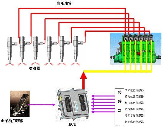

●  什么是FEUP 一汽自主电控单体泵系统
电控单体泵系统每一个气缸上的喷油器都单独喷油一个高压泵,是一种模块化,时间控制的单缸高压泵系统,喷油始点与喷油量分别由电磁阀开关关闭时刻与关闭的持续时间决定,可以达到2000bar的喷射压力。在国外单体泵有着较为普遍的市场应用。

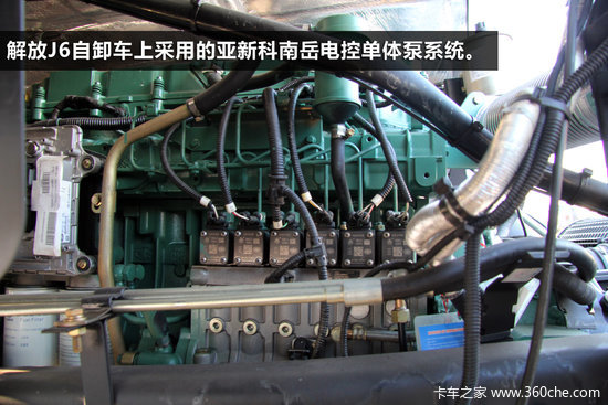

而此次一汽解放的所采用的FEUP(FAW Electronic Unit Pump)又称一汽自主电控单体泵系统。该系统通过与衡阳亚新科南岳有限公司联合,突破了六大技术难关,其中包括如电磁阀封装面无泄漏、铝泵体高强化设计在内的技术难题,开发了FEUP。

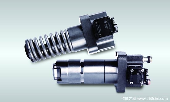

电控单体泵由于内部的结构特点不同,单体泵机械喷油器的孔径相对较大,不如共轨喷油器娇贵,能吃粗粮,喷油器不容易堵塞损坏。相对于目前更为主流的共轨系统而言单体泵系统对燃油品质的要求相对较低,对燃油灰份杂质、水分的敏感性大大优于共轨发动机

一泵一嘴成本低 单独更换维修简单
电控共轨系统的喷油器非常昂贵,光更换喷油器就动辄上万元的维修费用。电控单体泵可以进行单缸零部件更换,且电控单体泵的成本较共轨喷油器成本低,例如单只电控单体泵的成本约为400元,维修成本较为低廉。此外面对国内恶劣的使用环境,电控单体泵具有更好的可靠性和使用寿命。

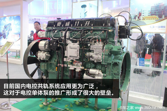

和应用广泛的电控共轨系统不同的是,目前使用电控单体泵的厂家主要有大柴玉柴锡柴等。其实在此前国二转国三的时候,电控单体泵被认为是一个非常好的技术选择,也曾经有过一段很好的发展时机,但是后来却由于种种问题并未发展普及。2004年的时候,单体泵的欧3其实潍柴上柴都推出过,不过到最后上生产线,最终的决定方向仍然选择高压共轨。
剑走偏锋再发力 J6自卸车推单体泵技术
以博世为代表的国外电控系统生产厂家在国内主推的也是技术更为先进的电控共轨。目前,博世在中国柴油发动机市场配套的份额非常高,这对于单体泵的推广是个很大的壁垒。也就导致目前不少用户对于电控单体泵技术的了解并不多,市场知名度和接受度远低于电控共轨技术。此外,在目前对车辆的保养意识不高的情况下,单体泵的优势也并未很好发挥。
