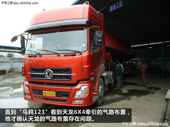

    我们还是从“乌鸦123”的帖子说起。四川地区天龙保有量很高,“乌鸦123”也是东风卡车的忠实用户和维修者,天天和天龙卡车打交道,所以之前他是相信东风卡车的制动系统是没有问题的。
果然有问题 天龙气路改装全过程及测试
    不过我们之前讨论的车型是针对的天龙6X4轻量化牵引车,四川当地主要是天龙前四后八车型,直到“乌鸦123”见到了朋友的天龙6X4轻量化牵引车的气路布置之后,他才确认该系列车型存在问题。

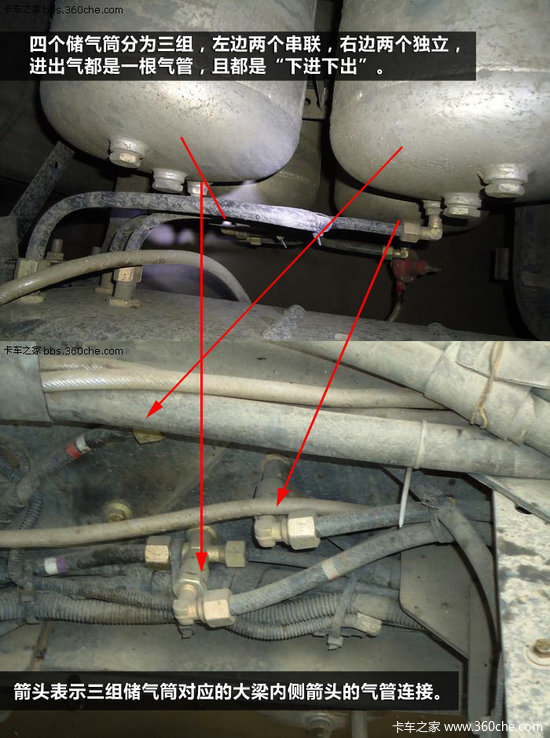

●  问题1、储气筒部分:“一根管”接法
    这个问题在《天龙"一根管"接法:成本降了,隐患来了》一文中已经做过说明,“乌鸦123”在朋友的天龙6X4牵引车上也发现了同样的问题。
果然有问题 天龙气路改装全过程及测试
“一根管”连接,下孔进出气
    从储气筒侧的大梁内外的照片,可以看清储气筒的接法:四个主储气筒都是进出都是一根气管,并且都是从储气筒下面的孔进出。

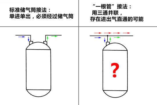

    这是“乌鸦123”对制动气路工作顺序简述:“先从气泵开始,气泵产气通过螺旋管散热后送到干燥器,干燥器除水、除油后送到四回路分流到各个储气筒,储气筒的作用是:储能及再次排水;然后根据用气量的大小、先后再次经不同管径的管路送到各个用气单位,执行各种气动工作。” 按照这种思路推断,天龙的这种接法是有隐患的。
    隐患1:阀体易进水,容易损坏、冬季易结冰
果然有问题 天龙气路改装全过程及测试
   “一根管”接法使储气筒功能被简化,无二次排水功能,由此可能引发的故障有:各用气单位进水进油,造成功能退化或早衰。如果在冬季,则存在水在阀体和管路内冻结的情况,对车辆制动存在严重的隐患。
果然有问题 天龙气路改装全过程及测试

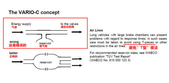

    小编在威伯科1993年的一篇关于ABS管路安装细节说明的文档中,清楚的写道,对于大型车辆为了防止出现制动响应时间的问题,应禁止使用“T型”接法或其他会产生限制的气路接法
    隐患2:有节流隐患,紧急制动刹车滞后
    三通连接对大排量用气管路有截流隐患,紧急制动过气不足,造成刹车滞后!

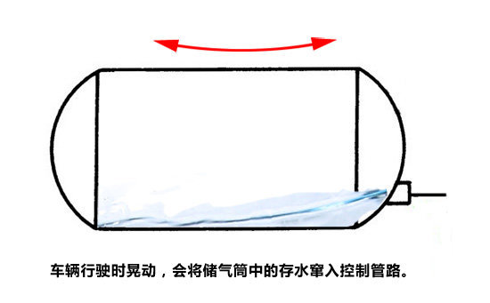

    隐患3:储气筒的水进入管路
果然有问题 天龙气路改装全过程及测试
    储气筒取气口位置靠下,行驶过程中的晃动,会将储气筒中的存水窜入控制管路,造成的危害和上一条一样,阀类过早损坏,冬天气路冻结。

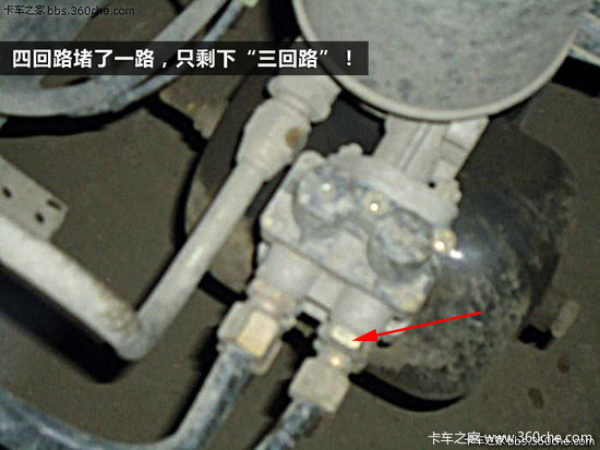

●  问题2、四回路保护阀:堵了一个口,只有三回路
    按照正常的四回路阀设计思路,打气顺序应该是:①后制动、②前制动、③其他辅助用气、④驻车和挂车制动。这样的设计可以保证车辆在起步前制动系统达到规定的制动压力。如果发生1个回路或多个回路失效,四回路保护阀使其余管路仍能维持制动时所需要的最低制动气压。
果然有问题 天龙气路改装全过程及测试
    而在东风天龙上则看到四回路阀被堵了一路,四回路只剩下“三回路”!③其他辅助用气、④驻车和挂车制动两个合二为一了。
