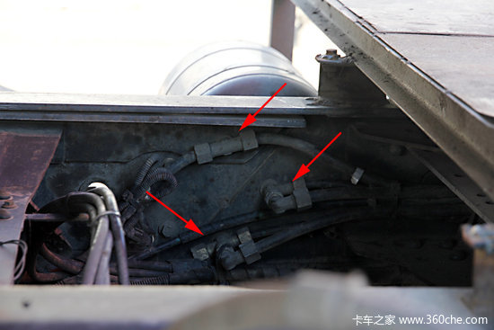

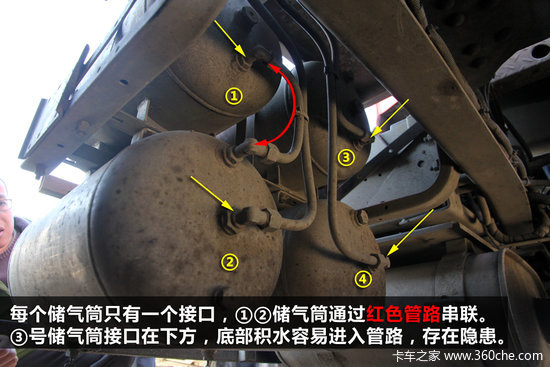

    “山西天龙DCI”上传了自己拍的几张天龙管路布置图,主要的质疑就是“别的车都是进气一根管,出气一根管,而天龙的只有一根管子连接三通接头实现气路互通的。”天龙的储气筒竟然采用了“一根管”设计。

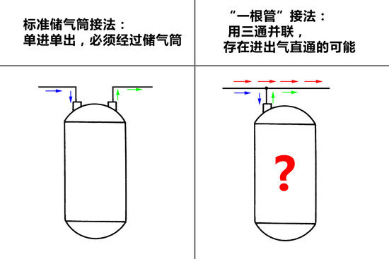

●  对比标准接法,“一根管”接法有隐患
    我们先通过对比来看看普通接法和“一根管”设计有什么不同。
天龙'一根管'接法:成本降了,隐患来了
    标准接法:单进单出
天龙'一根管'接法:成本降了,隐患来了 天龙'一根管'接法:成本降了,隐患来了
标准储气筒管路接法:单进单出,左图解放J6接口中置,右图原装UD接口靠上
    我们常见的储气筒采用单进单出的布置,压缩空气必须经过储气筒,进出气分别为独立管路,彼此不受任何影响。接口位置有一定差别,左图解放J6接口中置,右图原装UD接口靠上。

大梁内,由两个三通阀和一个四通阀连接
    而我们看到部分东风天龙6X4车型中采用的是一个三通阀并联,稍作分析大家就可以发现,在储气筒失压等复杂情况下,从四回路保护阀过来的压缩空气会绕过储气筒,直接进入各控制管路。
    储气筒在气制动系统的车辆中的作用不可小视,包括蓄能、过滤、稳压、降温等,在之前的《一分钟入门:储气筒的四大作用都是什么》文章中已经有过详细介绍。
    通常干燥器在进气温度超过65℃后,过滤性能将衰弱。压缩卡空气中仍含有大量水分,这就需要经过储气筒冷凝沉淀,才能有效过滤。干燥器一旦失效,制动系统将失去最后一道保险屏障。

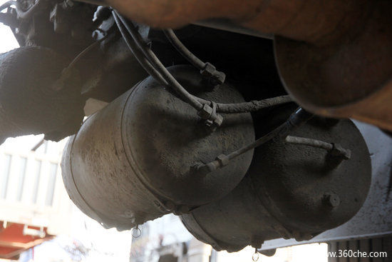

    我们对比了几款天龙,发现这个问题主要是在部分天龙6X4牵引车上设计布置,并且在传统车型和6X2系列车型上并没有见过。
    这种“一根管”的设计基本上用在工业设计上,可以减少管路的数量和布置复杂程度,储气筒基本以蓄能为主。在汽车制动系统中,此种布置失去了储气筒应该具备的过滤、降温、稳压三种功能。

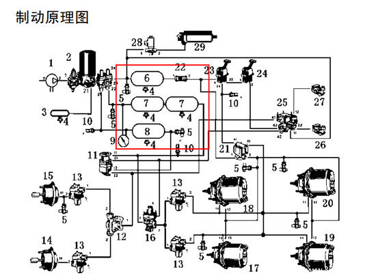

DFL4251系列制动原理图,储气筒为一进一出设计
    我们从东风商用车的官网上找到了DFL4251系列6X4牵引车的制动原理图,仍然是传统进出独立管路的标注,没有进出一根管路的图解,也没有备注与详细说明。在管路中充分考虑了安全性设计,可以应对各类失效和特殊情况的功能。那么究竟是谁动了储气筒呢?

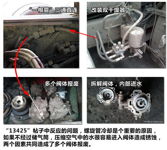

    如果水分进入制动管路,将会造成阀体容易坏,冬季阀体更是容易结冰,对行车安全有极大的隐患。
    案例:阀体里哪来的水? 冷却、过滤两方面原因
天龙'一根管'接法:成本降了,隐患来了
   到这里大家也许会联想到之前网友“13425”在帖子中《再说天龙“无与伦比”的气路》描述的情况,因为缺少螺旋管的降温,干燥器不能有效过滤水分。如果再不经过储气筒的滤水功能,更多的水分将直接进入控制管路的阀体,造成内部进水锈蚀,进而影响整车的行车安全。
