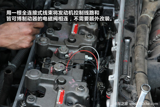

●  连接电磁阀线束
3小时提升安全 皆可博制动器改装全纪实
    由于康明斯ISM发动机在设计的时候就考虑了发动机制动器相关内容,只需要在喷油器控制线束换上全连接式线束,连接上皆可博制动器的电磁阀,就可以了。
