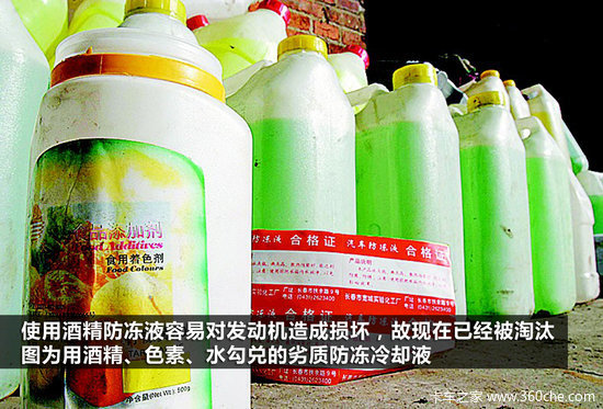

    1.酒精-水防冻液(很少使用)
    酒精的沸点为78.3℃,冰点为-114℃。酒精与水可任意比例混合,除了能勾兑成害人不浅的假酒外。还可以通过改变酒精和水的比例,制成不同冰点的防冻冷却液,其具有流动性好、散热快、取材方便、配制简单等优点,但是在后期的使用中,人们发现酒精防冻液不仅容易挥发,而且容易燃烧,于是被逐渐淘汰。
并不是防冻这么简单 浅谈发动机防冻液
图为2004年,在长春查获的用酒精、色素等生产劣质防冻液时所拍的照片。

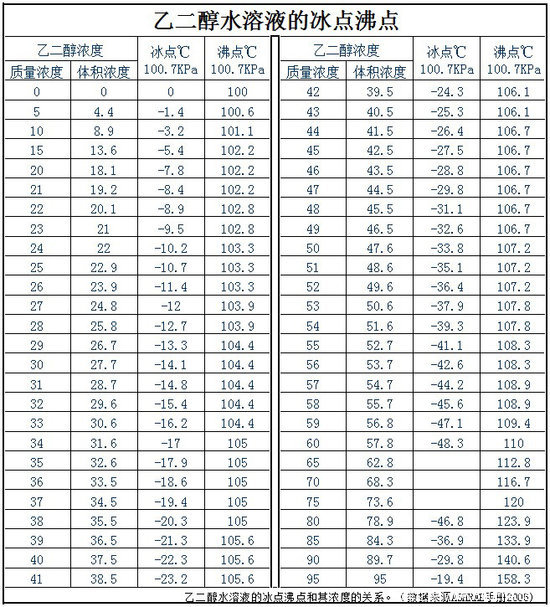

3.乙二醇-水防冻冷却液(最常用)
并不是防冻这么简单 浅谈发动机防冻液
    乙二醇沸点为197.4℃,冰点为-11.5℃,能与水任意比例混合,制成不同冰点的防冻冷却液,当混合液体中水的含量为68%时,冰点可以降至最低的-68℃,由于其可以和水的配比比较灵活,冰点和沸点完全可以按照配比的比例来控制,所以它是目前最常用的防冻液类型。或许有的卡友会问,用单纯的乙二醇不就行了吗?其实是不行的,因为乙二醇虽然沸点较高,但是其流动性差、导热性也不强。所以,必须和水进行一定比例的混合方可使用。
