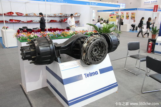

电涡流缓速器
    反应时间上,电涡流缓速器反应时间更快。电涡流缓速器是电磁线圈通电工作,反应时间比较短,一般只需要20~40ms,而液力缓速器工作有一个通过气压将工作液压入工作腔的过程,因此液力缓速器比电涡流缓速器的反应时间长,相比之下电涡流比液力约快20倍。

装在驱动桥上的电涡流缓速器
    因此,液力缓速器的冷却性能要大大优于电涡流缓速器。尤其在长下坡路段,持续制动能力可以得到保证。

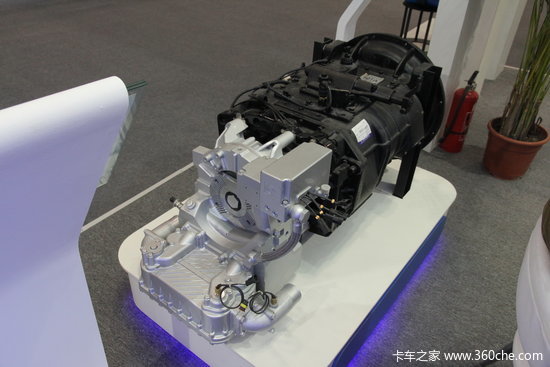

装在变速箱上的液力缓速器
    电涡流缓速器由于工作温度高,安装时要对附近的管路进行一定的隔热处理,需要花费一定的费用,液力缓速器就不存在这方面的问题。
