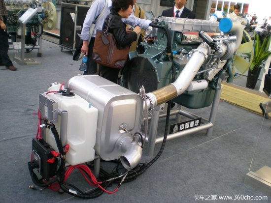

实现国四排放主流技术路线 SCR系统简介
    SCR技术结构相对更加简单,只需在发动机的基础上建立,需要增加一套尿素还原剂的系统,并且需要定期添加尿素水溶液。
