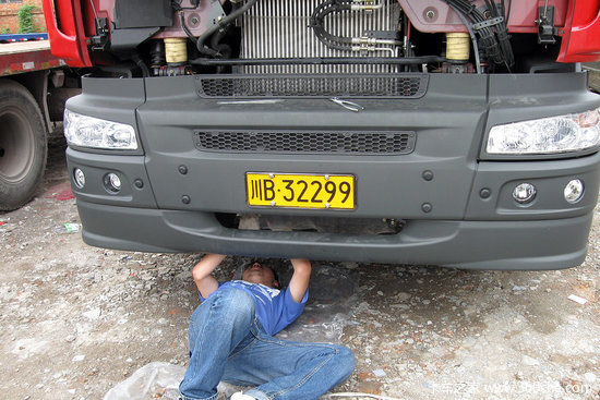

本人在车底安装防虫网
    很多常细心的朋友都会注意到,夏季行车车头上总会粘着不少昆虫的尸体,往往是因为夜间行车车头灯光吸引造成的。当然他们也会钻进面罩,钻进散热器。时间长了会堵塞散热器,造成水温增高,拿高压水枪冲洗会造成铝制散热器片变形,用铁丝去通的话,几百个孔也够你受的。
    所以一定得给前面装一个防虫网,霸龙507原车在面罩以及保险杠部位装饰孔内部装的有防虫网,但是面罩与保险杠中间空隙依然敞开着,新车送来后里面就有大把的虫子。可见没有防虫网没有起到完全的作用,如果装在水箱前面完全覆盖水箱的话就完美了。
    我在量过散热器尺寸后来到了一家做门窗的地方,买了足够长的不锈钢纱窗网,回到车面前用扎丝把纱窗网固定在了散热器前面,连下面的空调散热器都完全包裹了。跑了一趟后发现昆虫都隔在了外面,作用还是起到了,希望厂家能效仿,我的纱窗网买来才10元。
