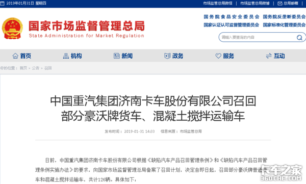

●  中国重汽集团济南卡车股份有限公司召回
部分豪沃牌货车、混凝土搅拌运输车
共计803辆!解放和重汽部分车辆将召回
日前,中国重汽集团济南卡车股份有限公司根据《缺陷汽车产品召回管理条例》和《缺陷汽车产品召回管理条例实施办法》的要求,向国家市场监督管理总局备案了召回计划,决定自即日起,召回部分豪沃牌普通货车和混凝土搅拌运输车,共计126辆。具体如下:
(一)2015年7月5-31日生产的35辆普通货车。本次召回范围内车辆由于供应商制造问题,ABS线束存在进水隐患,可能导致ABS功能失效,极端情况下车辆制动性能下降,存在安全隐患。中国重汽集团济南卡车股份有限公司将对召回范围内车辆免费更换ABS线束,以消除安全隐患。
(二)2017年5月5日到6月10日生产的91辆混凝土搅拌运输车。本次召回范围内车辆,由于罐体安装角度错误,导致车辆高度超高,车辆在通过限高区域时,增加车辆刮蹭的风险;车辆质心变高,影响稳定性,存在安全隐患。中国重汽集团济南卡车股份有限公司将对召回范围内的车辆进行检查,对高度不符合要求的车辆免费进行维修调整,以消除安全隐患。
本次召回活动是在国家市场监督管理总局启动缺陷调查情况下开展的。受调查影响,中国重汽集团济南卡车股份有限公司决定采取召回措施,消除安全隐患。
中国重汽集团济南卡车股份有限公司将通过挂号信等方式通知相关车主,用户可以致电中国重汽济南卡车股份有限公司用户服务中心电话400-1888-666咨询。用户也可登录国家市场监督管理总局缺陷产品管理中心网站(www.dpac.gov.cn)以及关注微信公众号(SAMRDPAC)了解更多信息。此外,也可拨打国家市场监督管理总局缺陷产品管理中心热线电话:010-59799616,反映召回活动实施过程中的问题或提交缺陷线索。

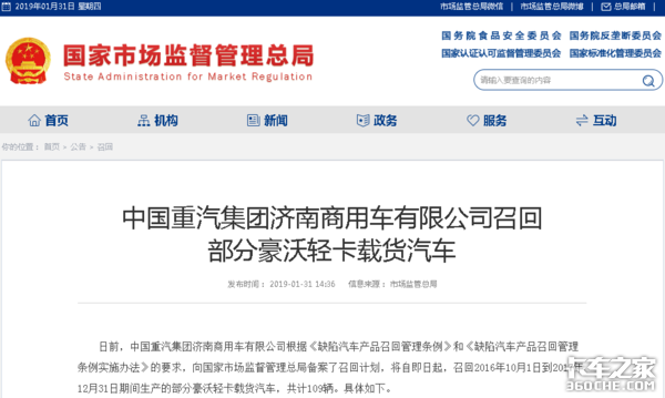

●  中国重汽集团济南商用车有限公司召回
部分豪沃轻卡载货汽车
共计803辆!解放和重汽部分车辆将召回
日前,中国重汽集团济南商用车有限公司根据《缺陷汽车产品召回管理条例》和《缺陷汽车产品召回管理条例实施办法》的要求,向国家市场监督管理总局备案了召回计划,将自即日起,召回2016年10月1日到2017年12月31日期间生产的部分豪沃轻卡载货汽车,共计109辆。具体如下。
(一)厢式类载货汽车97辆。本次召回范围内的车辆未按国家标准粘贴反射器型反光标识,而粘贴了反光膜式反光标识,不满足相关标准的要求;部分车辆的反光标识粘贴间距过大,导致面积存在偏差,反光效果不能满足标准要求,夜间行驶时存在安全隐患。中国重汽集团济南商用车有限公司将对召回范围内车辆进行检查,免费重新粘贴反光标识,以消除安全隐患。
(二)栏板式载货汽车12辆。本次召回范围内的车辆由于供应商制造问题,侧防护装置尺寸不满足相关标准要求,在车辆发生碰撞时,可能无法起到有效防护作用,存在安全隐患。中国重汽集团济南商用车有限公司将对召回范围内车辆进行检查,免费更换符合标准要求的侧防护装置,以消除安全隐患。
本次召回活动是在国家市场监督管理总局启动缺陷调查情况下开展的。受调查影响,中国重汽集团济南商用车有限公司决定采取召回措施,消除安全隐患。
中国重汽集团济南商用车有限公司将通过挂号信、电话等方式通知有关用户此次召回事宜。用户可以通过座机或手机拨打服务热线:400-1888-666(服务时间为周一至周日,全天24小时)进行咨询。用户也可登录国家市场监督管理总局缺陷产品管理中心网站(www.dpac.gov.cn)以及关注微信公众号(SAMRDPAC)了解更多信息。此外,也可拨打国家市场监督管理总局缺陷产品管理中心热线电话:010-59799616,反映召回活动实施过程中的问题或提交缺陷线索。

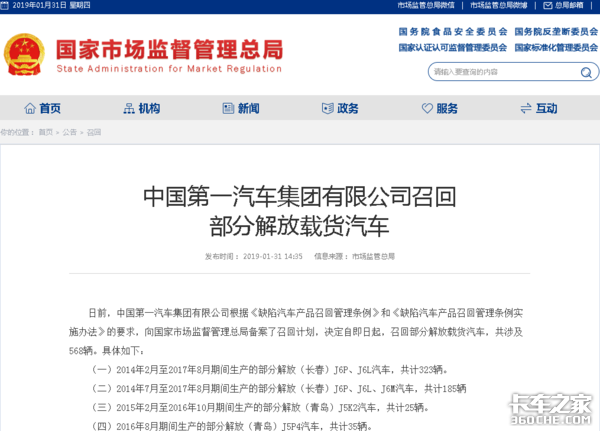

●  中国第一汽车集团有限公司召回
部分解放载货汽车
共计803辆!解放和重汽部分车辆将召回
日前,中国第一汽车集团有限公司根据《缺陷汽车产品召回管理条例》和《缺陷汽车产品召回管理条例实施办法》的要求,向国家市场监督管理总局备案了召回计划,决定自即日起,召回部分解放载货汽车,共涉及568辆。具体如下:
(一)2014年2月至2017年8月期间生产的部分解放(长春)J6P、J6L汽车,共计323辆。
(二)2014年7月至2017年8月期间生产的部分解放(长春)J6P、J6L、J6M汽车,共计185辆
(三)2015年2月至2016年10月期间生产的部分解放(青岛)J5K2汽车,共计25辆。
(四)2016年8月期间生产的部分解放(青岛)J5P4汽车,共计35辆。
上述范围(一)、(三)内部分车辆,由于反光标识作业指导书图例编制错误、对反光标识粘贴把控不严,导致反光标识粘贴不符合国家标准,夜间行驶存在安全隐患。中国第一汽车集团有限公司将对召回范围内的车辆进行检查,免费补充粘贴或重新粘贴反光标识,以消除安全隐患。
上述范围(二)、(四)内部分车辆,对侧、后防护制造环节把控不严,导致防护装置不符合国家标准,在车辆发生碰撞时,极端情况下可能无法起到有效防护作用,存在安全隐患。中国第一汽车集团有限公司将对召回范围内的车辆进行检查,免费更换符合标准要求的防护装置,以消除安全隐患。
本次召回活动是在国家市场监督管理总局启动缺陷调查情况下开展的。受调查影响,中国第一汽车集团有限公司决定采取召回措施,消除安全隐患。
一汽解放汽车有限公司及一汽解放青岛汽车有限公司将以挂号信、电话等形式通知相关车主。用户可通过手机、固话拨打服务热线:0431-87666666(长春)、4006-345-666(青岛)或向经销商咨询。用户可登录国家市场监督管理总局缺陷产品管理中心网站(www.dpac.gov.cn)以及关注微信公众号(SAMRDPAC)了解更多信息。此外,也可拨打国家市场监督管理总局缺陷产品管理中心热线电话:010-59799616,反映召回活动实施过程中的问题或提交缺陷线索
