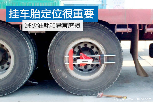

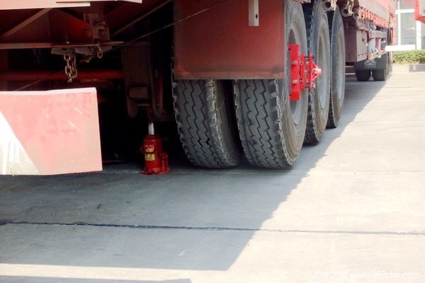

假如上面那些常规的情况都注意到了,挂车轮胎还是异常磨损,就需要做挂车轮胎的定位和车轴的校正。
挂车轮胎做过定位吗?容易被忽视的细节
前后轴不平行,一侧的轴距比另外一侧大,超过标准。前后轴平行,但中心线不一致。表现为轴距误差不大,但对角线误差较大。钢板弹簧安装错位,半挂车在行驶过程中产生不良振动冲击,也会造成轮胎的不正常磨损。轮毂螺丝的紧固情况,轮毂轴承松旷、悬架松动等都会照成轮胎在行驶中左右摆动,造成轮胎的不正常磨损。
挂车轮胎做过定位吗?容易被忽视的细节

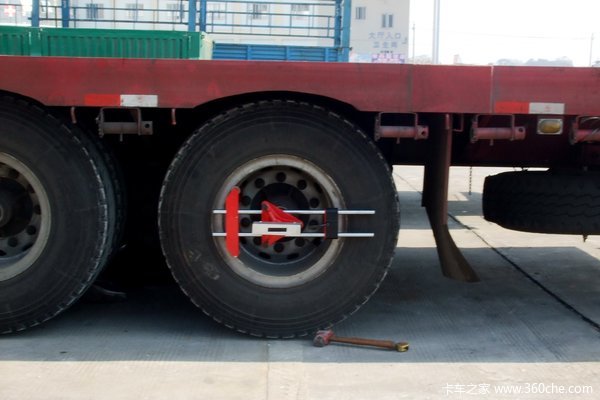

留意做挂车轮胎定位,可以减少异常磨损,还可以降低油耗和轮胎发热。
挂车轮胎做过定位吗?容易被忽视的细节
车轮上的定位装置和车前的反光板,测量每个车轴的平行度和方向垂直度,然后根据需要来调整。
