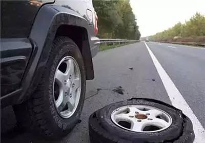

倘若在高速上遇到爆胎事故,轻则轮胎轮报废,重则直接车毁人亡。 一般情况下,导致车辆爆胎的原因无非就是压到异物、轮胎鼓包或是长时间行驶导致胎温过高。然而,还有另一个导致爆胎的因素却常常被人们忽略,那就是你买到了错误型号的轮胎。

据统计,高速公路交通事故中,10%是由于轮胎故障引起的,这其中70%的轮胎故障起因都是爆胎。而在高速公路爆胎,真真是一件特别危险的事情,所以一定要尽量避免。
什么是爆胎,如何避免爆胎,就是这篇文章要说的事儿。
爆胎指的是轮胎在极短的时间内(一般小于0.1秒)因突然破裂失去空气而瘪掉。
轮胎突然一下子就没气了,这对行驶中的车辆尤其是高速行驶中的车辆危害是极大的,轮胎发生爆胎后,巨大的冲量会使车辆失去平衡,脱离原来的行驶轨道,如果你反应快、控制能力好,或许能够保持直行安全停车,如果控制能力较差,车辆就很有可能发生碰撞,再如果车速非常快或者贸然踩了急刹车,车辆就会失去控制,很有可能导致翻车,那后果就不堪设想了。
