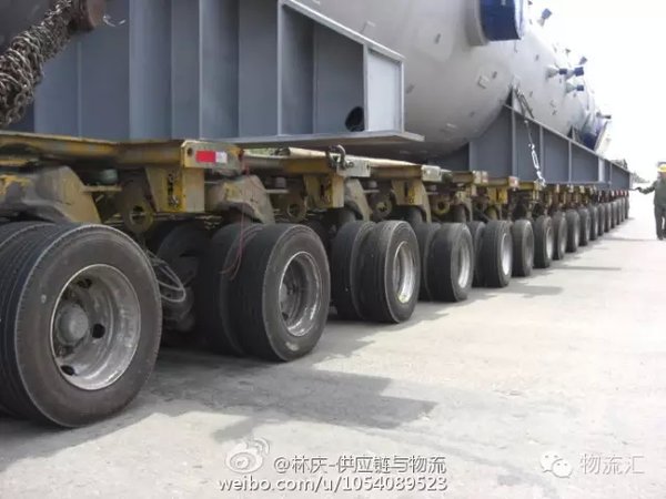

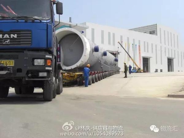

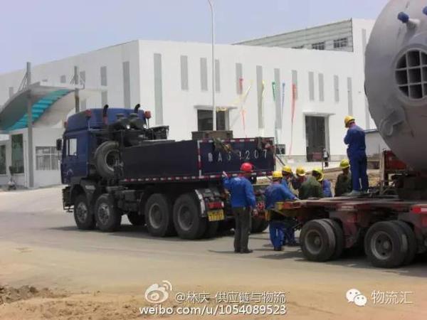

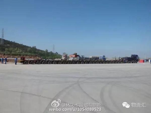

由于沿途很多桥梁等因素,需要拼装3纵列车辆接运
实力抓拍 500吨级大件设备物流全过程

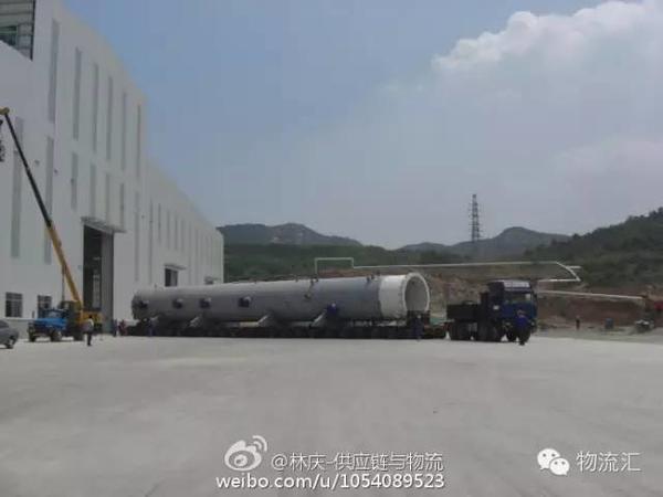

空车看起来也很壮观

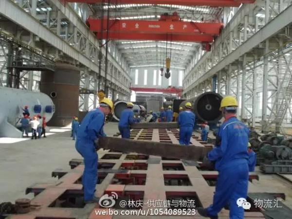

装载前方案交底会,责任到人。车辆进入车间,准备装车。
实力抓拍 500吨级大件设备物流全过程

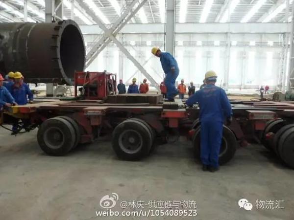

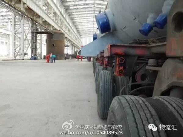

装车前准备
实力抓拍 500吨级大件设备物流全过程
装车前的最后一次检查

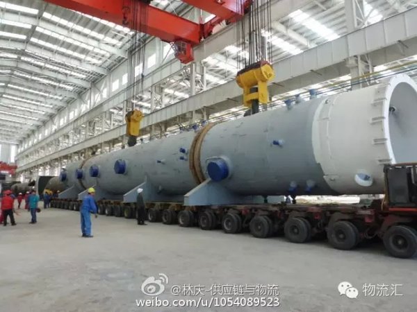

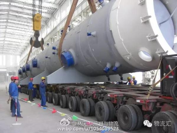

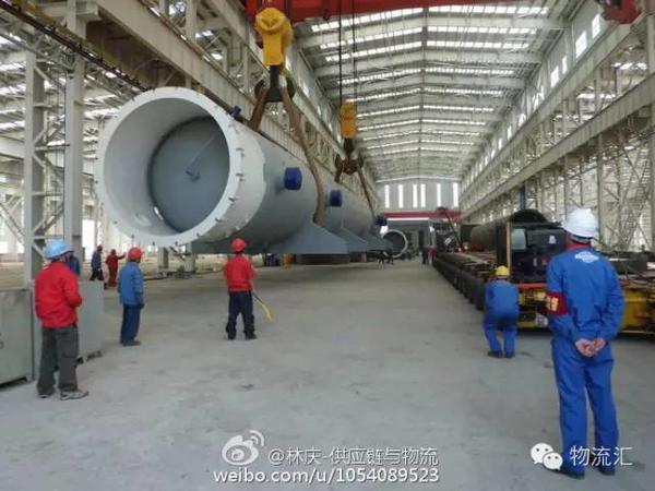

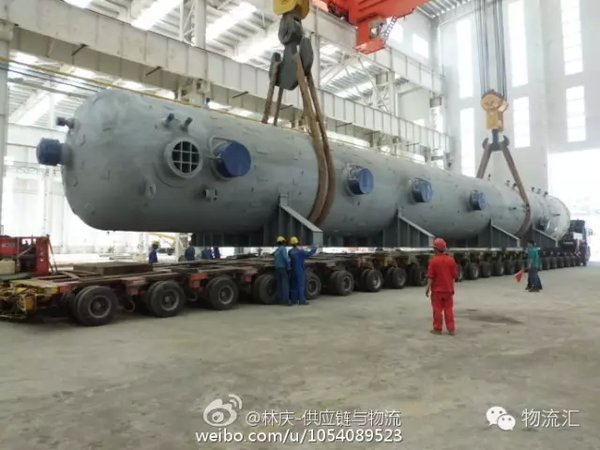

设备吊装
实力抓拍 500吨级大件设备物流全过程
实力抓拍 500吨级大件设备物流全过程

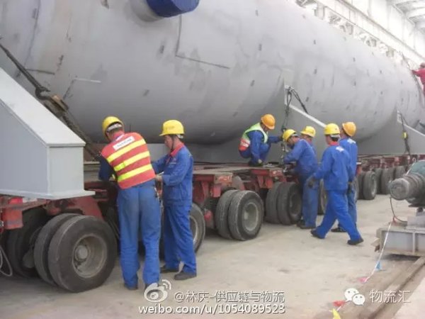

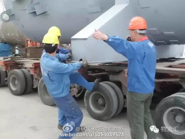

吊装到位后做精准定位以确保车辆行驶过程中的安全保障
实力抓拍 500吨级大件设备物流全过程
准确定位的人工辅助工作
实力抓拍 500吨级大件设备物流全过程

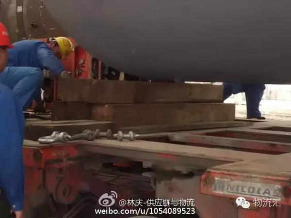

产品上部加上辅助支撑
实力抓拍 500吨级大件设备物流全过程
实力抓拍 500吨级大件设备物流全过程
产品定位完成,落钩
实力抓拍 500吨级大件设备物流全过程
实力抓拍 500吨级大件设备物流全过程

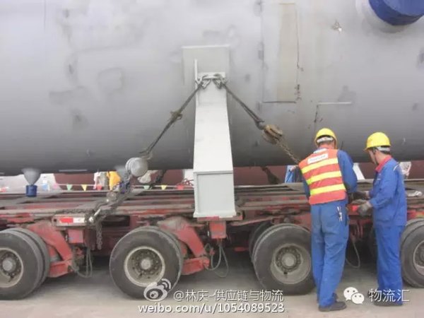

为保证行驶过程中安全,产品做捆绑加固

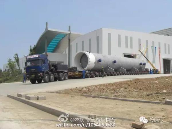

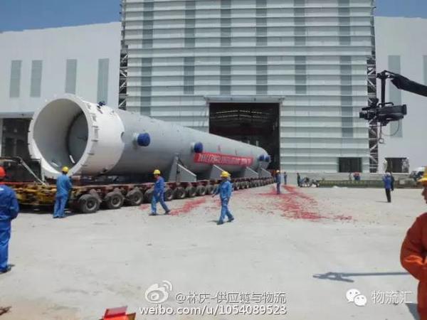

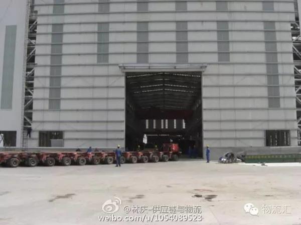

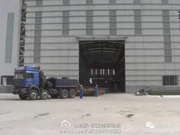

车辆驶出车间
实力抓拍 500吨级大件设备物流全过程

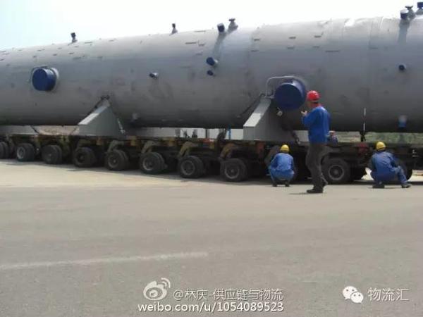

车辆过长,过驼峰或凹窝时油缸补偿行程需要计算好
实力抓拍 500吨级大件设备物流全过程
注意观察,防止中间轴线悬空(相当重要的安全检查)

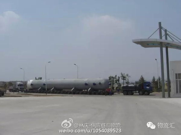

对大件车辆而言,这种也是大坡度
实力抓拍 500吨级大件设备物流全过程

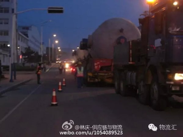

在路上行走对当地交通影响很大,需要交通管制

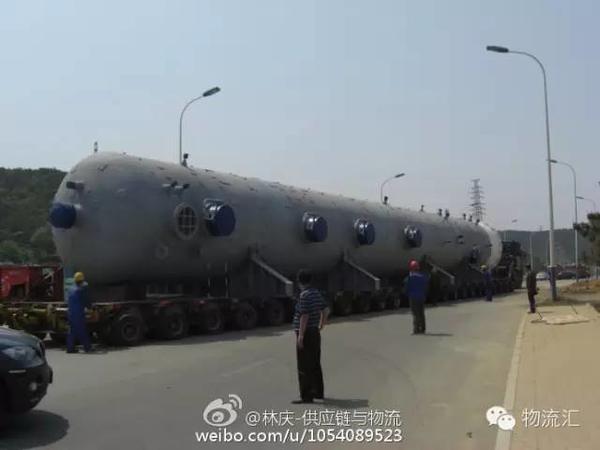

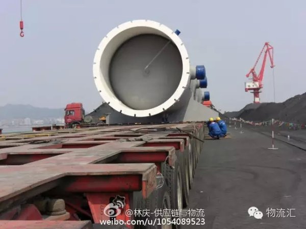

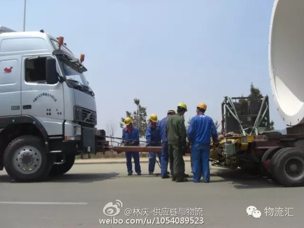

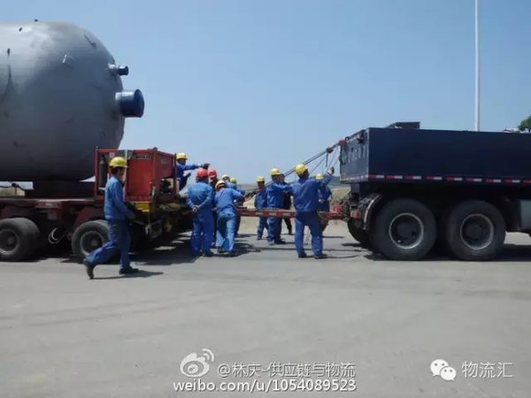

运输沿途坡道较多,需要前拉后推方式运输
实力抓拍 500吨级大件设备物流全过程
对,大件就是这个一前一后,一拉一推的运输的
实力抓拍 500吨级大件设备物流全过程
遇到起伏路面,需要经常调整车辆才能通过

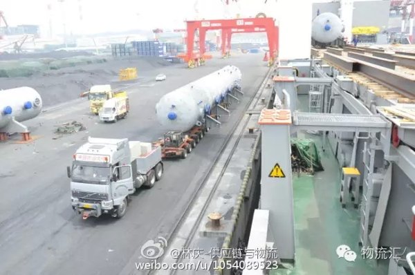

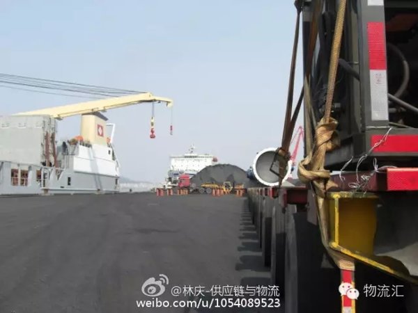

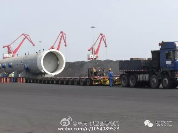

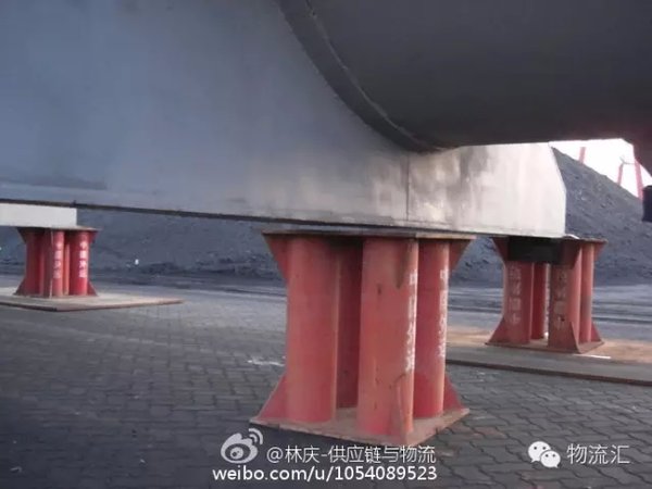

到达码头,远方红色桩形物体是待装船用的暂存支墩
实力抓拍 500吨级大件设备物流全过程
实力抓拍 500吨级大件设备物流全过程
实力抓拍 500吨级大件设备物流全过程
将产品放置于支墩,车辆抽离

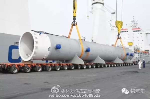

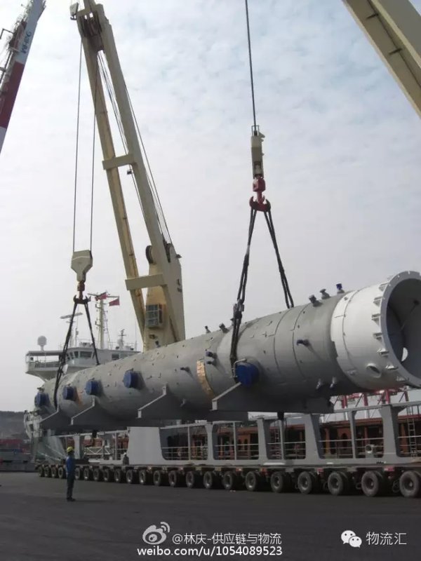

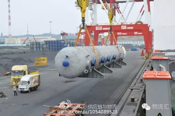

用2纵列倒运到船边装船
实力抓拍 500吨级大件设备物流全过程
船吊装船,车辆撤离。
