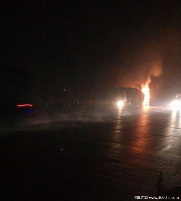

【卡车之家 原创】1月26日半夜11点多,卡友“鼻子哥”行至河南濮阳西环,看见一卡友的轮毂着火,马上准备上前救火。下一瞬间赶紧掉头——原来“鼻子哥”开的是危险品,这要开上前真是火上浇油了。情况紧急,“鼻子哥”把车暂时停在逆行车道边上,拿出车上的两个灭火器就赶紧前去灭火。

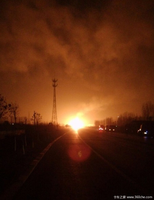

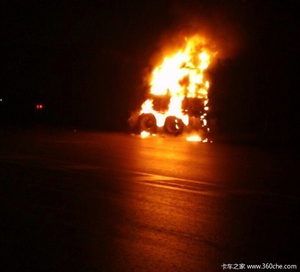

谁料两个灭火器都喷不出来,此时轮毂的火已经引燃篷布,十个灭火器也不够了。事故车上有氟利昂,随时可能发生爆炸,只有打119报警。

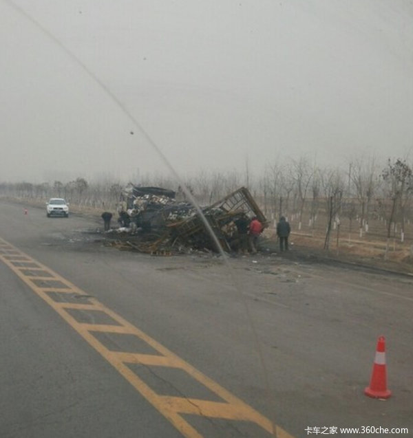

等119过来时,火势已经无法控制,消防人员也只是做了隔离,没有进现场。结果,眼睁睁看着一台车白白烧毁。更可惜的是,火势渐起的时候,大家全都忙着泼水、拿灭火器,忘记将车头摘掉开走,带来更大事故损失。
