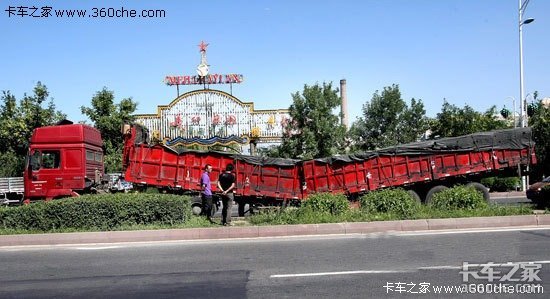

    【卡车之家 原创】大梁是挂车最重要的承载部位,其重要性可想而知,谁都不希望自己的挂车断大梁,但是“断大梁”的事件在卡车之家论坛时有发生,远的有“中集挂车断大梁事件”,近的有“开乐挂车断大梁的投诉”。

    问题一:就你们所知挂车断大梁的主要原因有哪些?从厂家与用户的角度分别都说说。
    李兆辉:挂车断大梁的原因从用户的角度来说有三点:轻型车超载、集中载荷、恶劣的路况。厂家方面主要是钢材质量不行,还有一些断后部大梁的是厂家悬挂设计不合理。
    郭英亮:挂车断大梁目前最多的就是轻体挂干大载,轻体挂被看成多面手,不紧张就使劲拉,一查就少赚。也有厂家的问题,不过很少,厂家利润很低很低,所以每个车都尽量做的比合同上结实,09年年底,很多车是干一趟两趟的就断大梁了,那个是钢材材质问题。
    李守领:轻量化干大载,路况再差就容易断大梁。轻体挂的高强钢大梁硬度可以,韧度不行,易断,真正的T700高强度钢材就这样,他会断不会弯,这一点真不如传统刚材。
