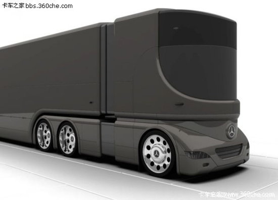

图1 老款的HST

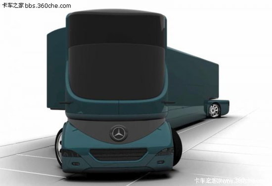

图2 新款的HST(下面暂且叫做HST 2)

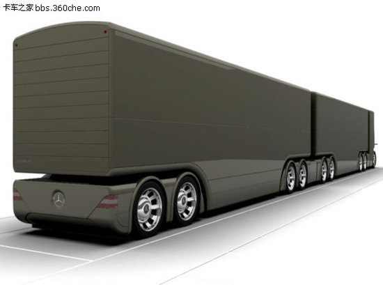

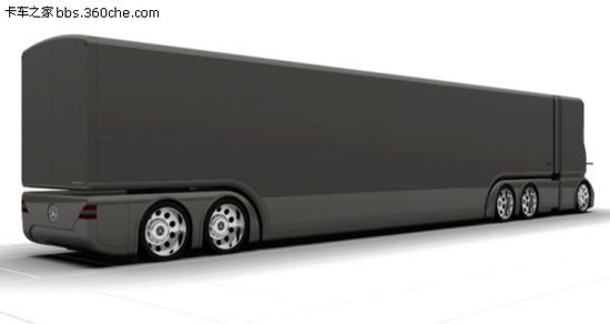

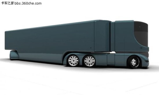

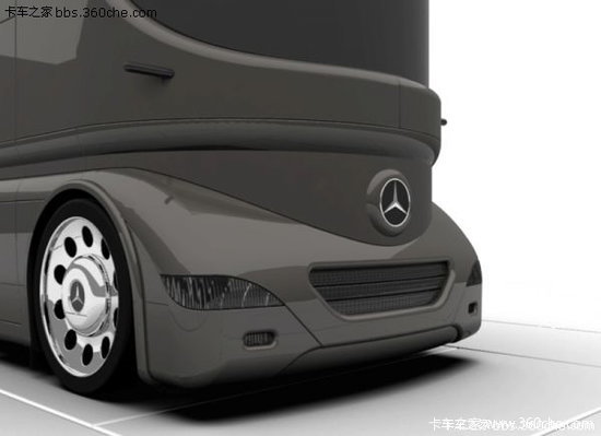

减小风阻是降低油耗的有效办法。HST的大曲面车身、无后视镜和雨刮等突起物的结构、平滑的车厢、超低的离地间隙、内收的踏板、牵引车和挂车之间的扰流板,都保证了HST具有极低风阻系数。
图3 HST大曲面的车身和风挡玻璃
图4 了雨刮和后视镜,用摄像头代替
图5 HST的挂车也没有任何突起物,非常平滑
图6 HST 2的挂车表面也非常平滑
