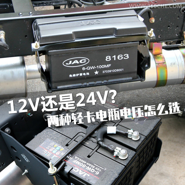

【卡车之家 原创】一般来说,轻卡蓄电池(俗称电瓶)有12V和24V两种电压,那这两种电压的电池都有哪些不同,使用保养和维修又应该注意哪些问题呢?今天小编在这里做了一个汇总,希望能对大家选车、用车有所帮助。

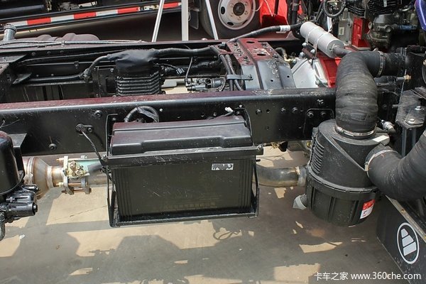

●  12V蓄电池通用性更好 启动能力较差

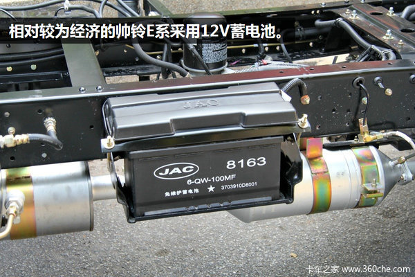

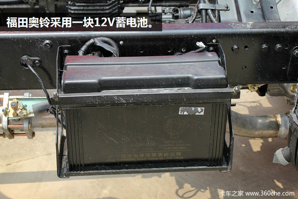

12V的蓄电池比较容易确认,一般装有一块蓄电池的轻卡其电压就是12V,应用范围一般是入门级别的轻卡以及多数微卡小卡

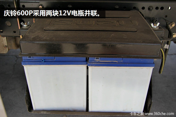

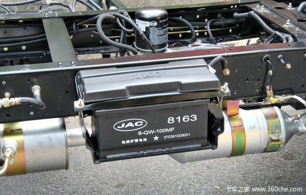

当然也有一部分液压制动的轻卡采用12V电瓶。比如跑标载快运的庆铃600P就是12V,但它是两块12V电瓶并联,这种更换和维护电池后需注意接线方式,不要把两个电池串联,以免对电路造成损害。

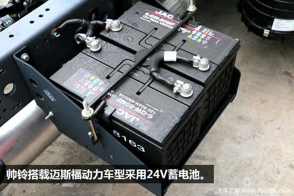

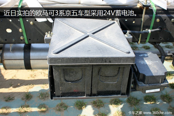

24V是目前轻卡主流的电瓶电压选择,一般采用两块12V电瓶串联,其优势就在于连续启动性能更好,有更好的冷启动效果,尤其是北方。另外,两块蓄电池拥有更大的电容量,续航能力更强。
