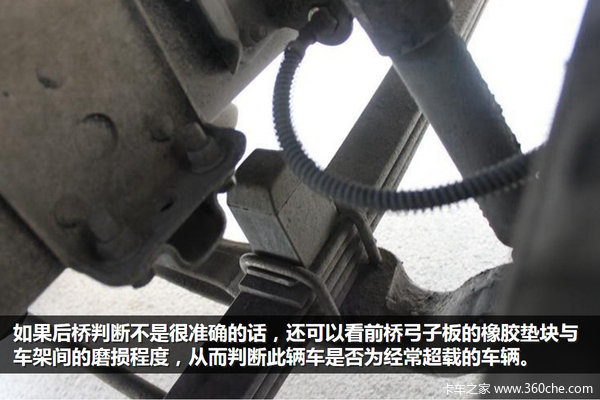

观察车辆后桥弓子板与大梁间的磨损情况以及“吊耳”的磨损程度,顺便观察车桥是否有漏油的现象。如果后桥的判断不是十分准确的话那么咱们在换个地方。
前桥弓子板与大梁之间的橡胶垫块是绝对不会说谎的,看此处的磨损情况可以最直观的推测出这辆车是否为长期超载运营。

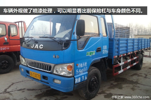

观察车辆外观,看各个地方漆色是否一致,各处衔接是否均匀,比如前保险杠与前脸的衔接、大灯周围的衔接处等。

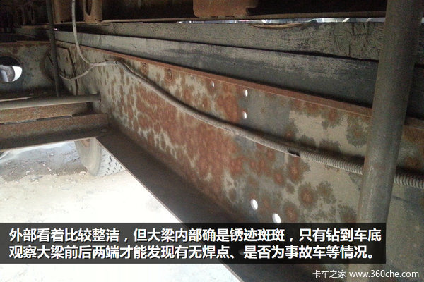

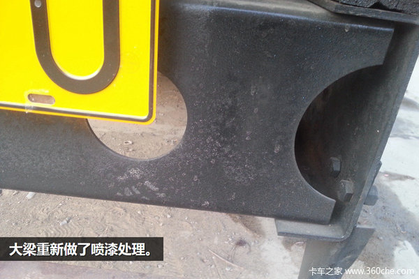

不单单以外观断定一辆车车况的好与差。比如就像图中这辆车一样,大梁外侧喷过漆,看着比较整洁,而内侧则是锈迹斑斑。

4、钻车底看细节,避免买到事故车。
既然买的是二手车,车辆难免会存在刮刮蹭蹭的现象。其实这并不是最主要的,买二手车最怕的就是买到曾经出过较大事故的车。比如高速追尾、被追尾或者失控侧翻等。这种情况下对车辆造成的的损伤是极大的。那么怎么发现这种问题,唯有钻到车底仔细观察大梁前端和后端才可以。
或者翻转驾驶室,观察发动机前侧的大梁及横梁部分。如果是追尾较严重的车,大梁前端及驾驶室的损伤会较为严重,即便是修复再为“完美”,仔细观察此处,总会发现蛛丝马迹的。成规模的二手车场人员会较杂,不乏有无良商家,他们的作假技术都比较专业,挑选车辆一定要瞪大眼睛,不可忽视细节。
