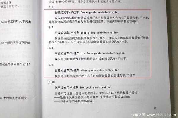

●  增加明确定义 四种半挂车长度限值不变
半挂车13.75米 GB1589挂车规定你造吗?
以上是新版GB1589中增加的仓栅式货车/半挂车、栏板式货车/半挂车、平板式货车/半挂车、自卸式货车/半挂车四类车型的定义,因为这四类车的存在着一定的超载超限问题,在标准中需要对这四类车单独提出外廓尺寸限值。

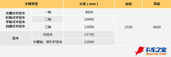

从表中可见仓栅式、栏板式、平板式、自卸式半挂车在长度限值方面依旧延续了2004版对半挂车的标准,一轴8.6米,二轴10米、三轴13米,只是在宽度方面统一的从2.5米放宽到2.55米。

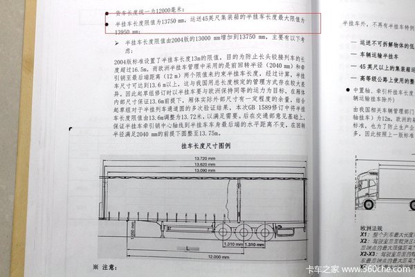

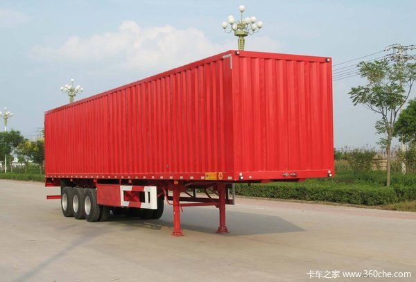

在2004版GB1589中半挂车长度限制为13米,新版GB1589中半挂车长度限值变为13.75米(运送45英尺集装箱的半挂车长度最大限值为13.95米),宽度方面是2.55米(冷藏车2.6米),高度4米重点变化是封闭式厢式半挂车从14.6米减少到了目前的13.75米;取消整体封闭式厢式半挂车、低平板半挂车、集装箱半挂车的长度限值特例。

对于半挂车长度限值经过了多次更改和讨论,在去年的征集稿中开始打算第一步由13m→13.6m,2004版半挂车长度限值13米,目的是为了防止长头铰接列车长度超过16.5米,设置了半挂车13m的限值,而不是跟欧洲一样的13.6m。本次修订希望使长头车和平头车在货物运量方面保持一致,且列车长度有一定放宽,所以半挂车车长限值首先增加到13.6m。
第二步是由13.6m→13.72m,原因是考虑45英尺集装箱半挂车(长度13.716m)在实际使用当中的需求,结合起草组对于半挂列车通道圆的多次验证结果,本次GB1589修订中将半挂车长度限值由13.6m再次调整为13.72米,以满足45英尺集装箱半挂车的公路运输需要。不过为了保证半挂车牵引销中心轴线到半挂车车身最后端的水平距离不变,在回转半径满足2040mm前提下,最终将半挂车的长度限值定为13.75米。

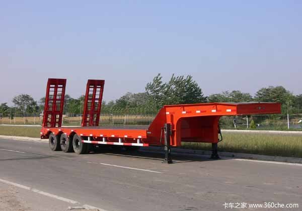

●  17.5米何去何从 增低平板专用半挂车定义
新增低平板专用半挂车的定义,规定该车型为运输不可拆解大型物体的半挂车,主要具有以下结构和技术特性:
1. 轮胎名义断面宽度不超过8.25英寸或者不超过245mm;
2. 与牵引车的连接为鹅颈式;
3. 采用低货台(货台承载面离地高度不大于1150mm)。
此类挂车与牵引车连接,起初是为了运输那些13米挂车运输不了的不可拆卸的货物,但是出现的17.5米大板车运输普货现象泛滥,17.5米挂车严重影响市场秩序,在新GB1589并未对17.5大板的治理规定,其治理工作又该如何开展?
