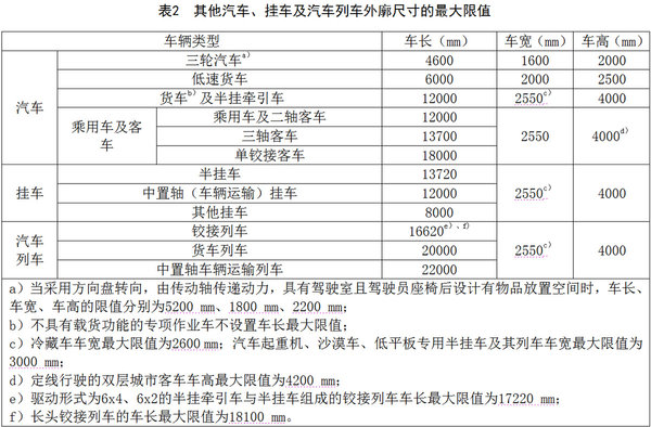

4.1.1.2 其他汽车、挂车及汽车列车的外廓尺寸应不超过表2规定最大限值。
半挂车长增至13.72m GB1589意见大征集

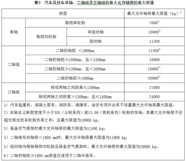

4.2 车辆的最大允许轴荷限值
4.2.1 汽车及挂车的单轴、二轴组及三轴组的最大允许轴荷不应超过表3规定的最大限值。
4.2.2 对于其他类型的车轴,其最大允许轴荷不应超过该轴轮胎数×3000 kg。

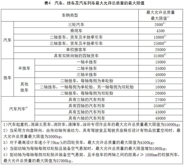

4.3 车辆最大允许总质量最大限值
汽车、挂车及汽车列车的最大允许总质量不应超过各车轴最大允许轴荷之和,且不应超过表4规定的最大限值。

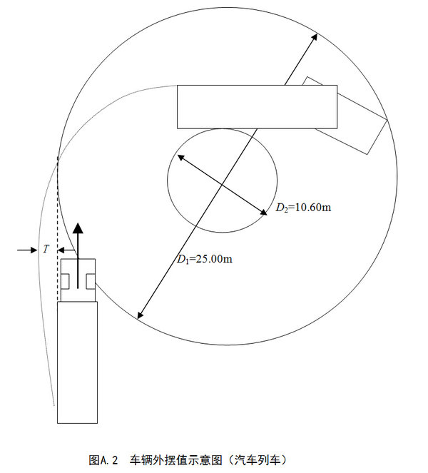

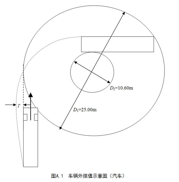

A.2 车辆外摆值
A.2.1  汽车或汽车列车处于空载状态,以直线行驶状态停于平整地面上。
A.2.2  沿车辆最外侧部位向地面做投影,并做与车辆纵向中心线平行的投影线。
A.2.3  汽车或汽车列车起步,由直线行驶过渡到A.1.2所述圆周运动(行驶半周,180度),行驶过程中应满足4.4.1的要求。
A.2.4  上述过程中车辆外侧任何部位在地面上的投影形成外摆轨迹,该轨迹与车辆静止时车辆最外侧部位形成的投影线的最大距离即为车辆外摆值T。
A.2.5  上述过程顺时针及逆时针各进行一次。
图A.1  车辆外摆值示意图(汽车)
图A.2  车辆外摆值示意图(汽车列车)
