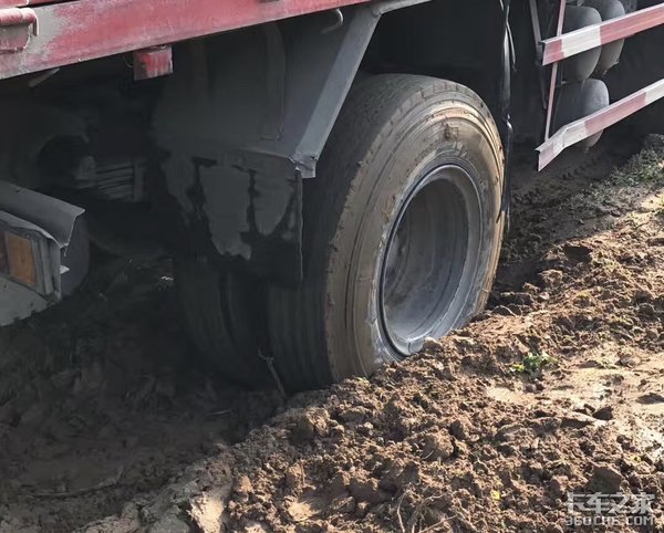

我们先讲讲单驱车型,首先,不小心踩到坑了的话,因为只有一桥驱动轮,真正能使上力的面积不大,千万不要盲目踩油门想自己脱救。
这样不仅会越陷越深,空转打滑轮胎造成的危害也是特别大的,无形之中磨损我们的轮胎,万一土里埋着有尖锐石子,很容易挂伤轮胎,严重的甚至爆胎。
陷车后解决办法,对了叫机智错了叫添乱
陷车后盲目踩油门致使轮胎空转造成的磨损
陷车后解决办法,对了叫机智错了叫添乱

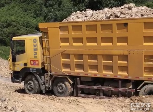

盲目踩油门只会越陷越深,因为陷车的土地都是很松软的“虚地”

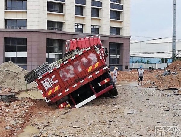

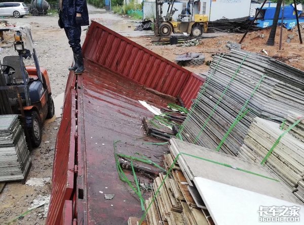

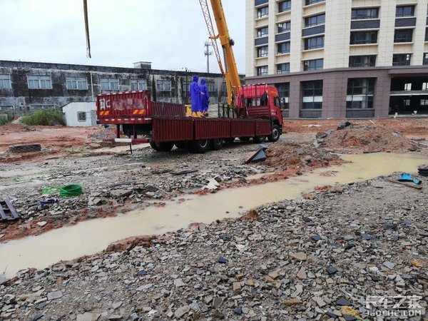

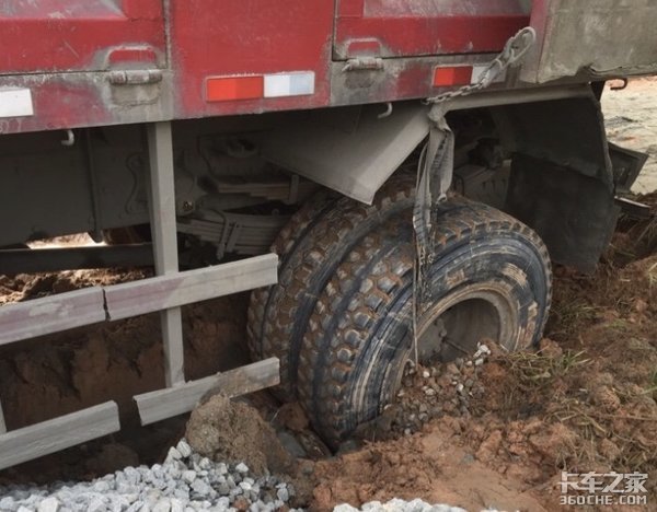

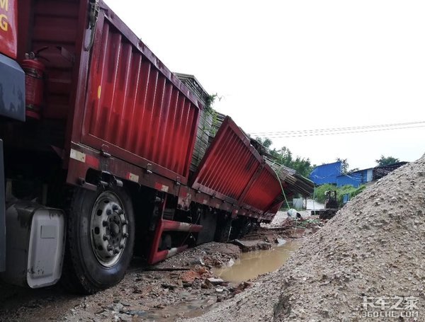

卡友“水头老王”发生的这起陷车事故是在去年,台风天,刚下完大大雨的工地上,经过几天几夜大雨的冲刷,土地都已经发泡松软了,一个不小心就陷了下去。
陷的有点深,车厢已经发生扭曲,(陷的深度如果过大,容易发生翻车情况)这时候应当先叫工人把车上的货卸掉。
因为工地属于收尾阶段,场上没有什么大型的工程机械,最开始联系叫来一辆吊车开价1200,搞了半天吊车自己也陷了下去,后来又叫一辆价钱还更低一点的价钱,800块成功获救。

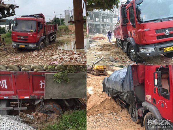

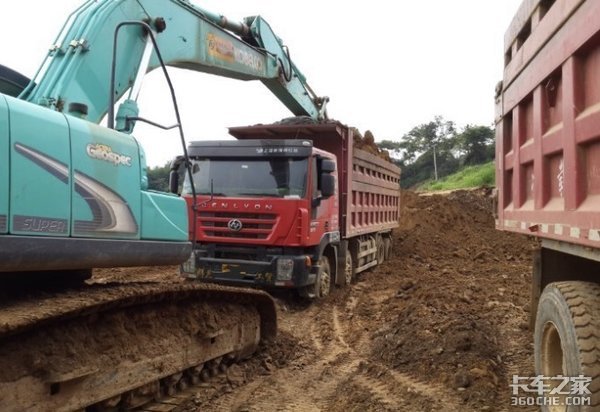

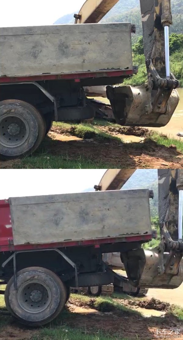

如果没有吊车,挖机或是铲车都能派上用场,选择一个坚固且较为居中的地方,挖机轻轻一勾就能让车辆脱离困境,比人工铲半天泥土要快了许多,省力又省时。
这起陷车同样发生在雨后的松软卸货点,重车时陷入了困境,办法就是先卸货,那时刚好有辆挖机在河边作业,卸完货跟师傅讲清情况,花了一百块就解决了问题。
(在松软的土地上依靠外物救援的情况下,有条件的最好先把车上的货物卸掉,免得被救车辆和施救车辆都陷入困境。)

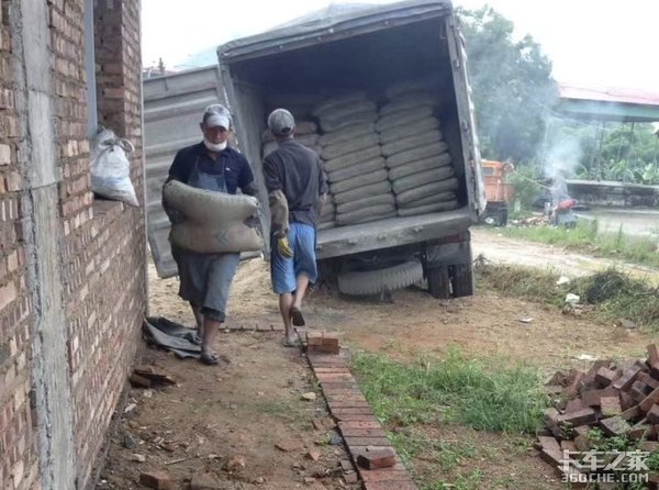

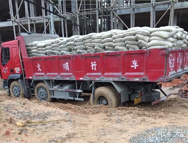

双驱车一般在行驶过程中不易陷车,而陷车经常发生在长时间停在松软土地上或是装卸货的时候,前四后八、后八轮这些工地车载重量太大,松软的土地承受不了这种压强,就会陷下去。
像这种情况自救是根本没办法了,陷车后不要慌张,保持冷静,如果因载重量太大外物施救不了的话,那第一时间就是先卸货。
陷车后解决办法,对了叫机智错了叫添乱
扒掉一部分货之后,用挖机或者铲车在后面推,一般这种工程车厢用料都比较厚,大可不用担心车厢被推变形。

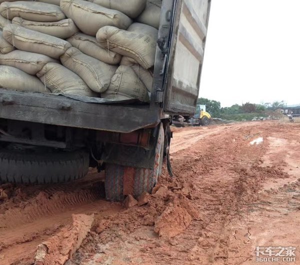

陷车时,因为陷下去的深度太大,导致车身扭曲太大,这种情况下难免会心疼自己的爱车,在这种情况下,施救起来的车辆会不会受到什么影响呢?
我问了一位对陷车很有经验的老师傅(长期拉水泥跑工地,陷车几乎是家常便饭)
陷车后解决办法,对了叫机智错了叫添乱
他给我的回答是这样子的
陷车后解决办法,对了叫机智错了叫添乱
像这种情况,如果施救不及时,陷的时间久一点对车辆也不会造成什么太大的影响,因为车辆本身大梁的钢材用料好,钢铁本身就有一定的韧性,韧性好的大梁施救完起来会自动还原。
就怕老车的脆骨头不经折腾,如果你拉的货物经常跑非铺装路面的话,建议还是加个副梁,刚性更强,以免陷车时意外的发生。
